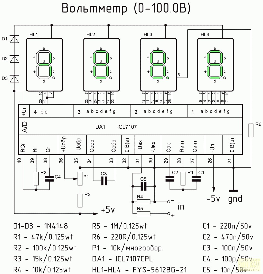

А что нужно изменить в схеме, чтобы верхний предел измерения был не 199.9, а 1999В?
Сообщения: 44357
"выключить" точку (если есть) и увеличить входной резистор делителя примерно в 10 раз.. по- моему- так... :dont_know:

Входной это R5? Взять его 10М, а R4 без изменения оставить 10К?

В этой схеме

Да, 10М, только составить его из 4х штук последовательно 1W каждый, чтобы допустимое для резистора напряжение выдерживалось (МЛТ-1 500 В) (или другими наборами резисторов).

Ясно, спасибо, а индикатор тут вот непонятно с общим анодом или катодом?
Сообщения: 7774
Сообщение Enman »
ОА, он же на + подключён....
