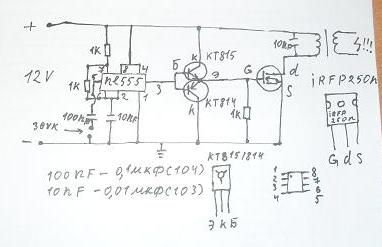

Кто-нибудь собирал эту схему? 555 таймер с аудиомодуляцией.

Интересно. на тл 494 сложновато а на 555 надо попробувать.Ты делал?

я не делал но очень охота, в моём еб***ом городе один магазин с радиодеталями и там естественно всех нужных транзисторов нету или закончались(у них привоз 3 раза в год), заказывать ради 3-х транзисторов крайне невыгодно. Я жду лучших времён.
Лучшие времена настали! на днях начну сборку с говнофетом irfp450 или не менее говнофетом irf740

Собрал на 555 с доработками(схему лень перерисовывать), работает нормально, фет irf640, длина дуги около 3-х см при питании 12,5в 7,5А. ВЧ воспроизводит ПРЕВОСХОДНО, Сч то же хорошо, НЧ без басов.
Пока настраивал чтоб дуга горела без звука спалил два фета :))) Модулирую от tda2822 мост.
!!! Обязательно ставить резистор ом 25 и более на затвор фета, иначе через пару минут тепловая смерть полевика!

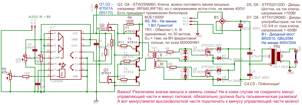

Вот... хорошо бы на сайт в статью в постскриптум... если автор не против.

Всем здарова! Тоже решил собрать схемку на ТЛ-ке. Есть кое какие соображения.
Почему в схеме собственно нет плавного пуска?? У автора мощные феты - ему пох, но вот для ирф840 особенно при питании от сети 220 не мешало бы. Так же я бы обязательно добавил термистор.
По поводу транса TR1 - можно применить транс драйвера компового БП, если повезёт, то и перематывать не понадобиться, например ИБП ESP-1003R пдойдёт без изменений.
Кто замерял потребление от сети 220, сколько ампер хавает?

Romik$, очень интересно про плавный старт и термистор.
ИОНОФОНОСТРОИТЕЛЬ, спасибо за апдейт схемы.
