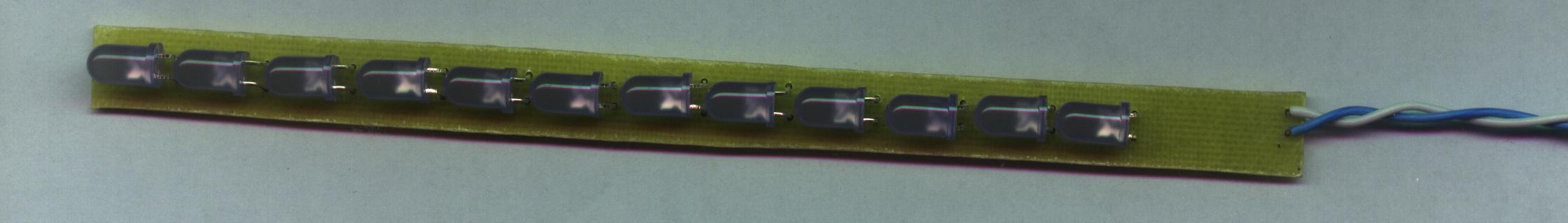

Engineer_Keen писал(а):
Нужен промежуточный усилитель, который доведет сигнал с линейного входа до нужного уровня. Можно сделать из операционного усилителя, как в этой статье (там кстати, как раз индикатор уровня).
Как раз этот индикатор я и сделал, вот только проблема в том что он не реагирует на входной сигнал не из линейного выхода, ни с какого. зато реагирует на усилия нажатия пальцем. Как это исправить пока не знаю, уже сижу над этой схемой который день :( Подскажи что может быть в данной ситуации
 Заголовок сообщения: Re: Светодиодная сосулька - индикатор уровня
СообщениеДобавлено: Вт мар 19, 2013 18:17:25
Карма: 32
Рейтинг сообщений: 238
Зарегистрирован: Пт янв 29, 2010 10:27:40
Сообщений: 3868
Какие из измерительных инструментов есть? Вольтметр есть? Что на выходе усилителя, возможно он просто не работает и тянет вход АЦП вниз. Пальцем чего касаетесь? Входа усилителя или АЦП контроллера?
СообщениеДобавлено: Вт мар 19, 2013 18:20:44
Зарегистрирован: Пн мар 18, 2013 18:51:55
Сообщений: 7
Из измерительных инструментов есть тестер добротный, и много чего еще :)
Пальцем касаюсь входа ОУ, т.е. куда звук должен подаваться.

В идеале конечно нужно осциллографом посмотреть что у вас там на линейном выходе и что при этом на входе АЦП.
Проверить саму схему можно подав на вход напряжение с переменного резистора. Один крайний вывод резистора цепляется на землю, второй на питание, средний вывод подключается ко входу усилителя ( мимо конденсатора C1!). Крутя резистор можно увидеть что индикатор работает. Проверьте, при каком напряжении на входе зажжется вся шкала, если это явно больше чем выдает линейный выход, нужно подкрутить R2
вообщем покрутил я переменник, от 6 мВ до 4.5 В зажигается столбик и всё отлично, всё четко зажигается когда кручу переменный резистор + подстраивал подстроечный резистор у схемы ОУ. Как я понимаю, вся схема исправна работает? Почему тогда от звукового сигнала не работает?
СообщениеДобавлено: Вт мар 19, 2013 19:35:25
Карма: 32
Сообщений: 3868
Надо смотреть какое напряжение на линейном выходе. Конденсатор на входе усилителя точно того номинала, может меньше на порядок?
СообщениеДобавлено: Вт мар 19, 2013 19:45:21
Сообщений: 7
на линейном выходе на тестируемом магнитофоне напряжение гдетто около 50 мВ. Кондер на входе 100 нФ, т.е. 0.1 как и должно быть. В чем проблема - загадка, которую очень нужно решить :(( как??
СообщениеДобавлено: Вт мар 19, 2013 19:48:50
Карма: 32
Сообщений: 3868
Если на линейном выходе отсутствует постоянное напряжение, можно попробовать убрать конденсатор.
СообщениеДобавлено: Вт мар 19, 2013 20:44:16
Сообщений: 7
вообщем с нормальными соединениями и проводами добился что с выхода наушников работает, пока с линейного выхода не работает, но с наушников всё гуд. Изначально нужно было взять нормальные экранированные провода, и всё заработало бы моментом... :))
а я взял старый 3.5-3.5 провод, которого в мусорку выкинуть только((( Вообщем проблема была из-за плохого провода и соединений с ним.... Куплю экранированный провод завтра хороший и всё будет отлично :)
Engineer_Keen, спасибо за подсказки, помогли. Конденсатор заменил также стало лучше работать почему-то.

Спасибо автору за девайс. Всё завелось с полпинка.
На всякий случай выложу свою печатку, вдруг кому полезной будет.
На фотке делал по ЛУТ, при печати забыл отзеркалить. Поэтому пришлось микросхему припаять наоборот. Использовал ATtiny13A-SSU.
