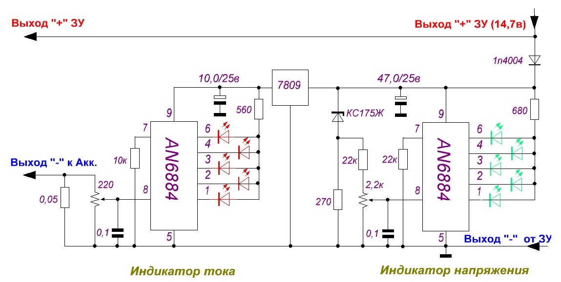

Уважаемые спецы подскажите пожалуйста, а нельзя ли эту схемку использовать как индикатор зарядки для батареек (типа как на мобильном) и если да то что в ней нужно заменить или исправить. :))
Дело все в том что я все обыскал в нете а на 5-10 светиков индикатора зарядки не нашел. Есть правда пару схем но на микросхемах которых нигде нет уж точно (возможно кроме старой аппаратуры, микросхемка типа UAA180 и ее аналогов)

Делал как-то давненько. Правую часть можно приспособить.
Индикатор U и I для ЗУ.JPG [87.17 KiB]
