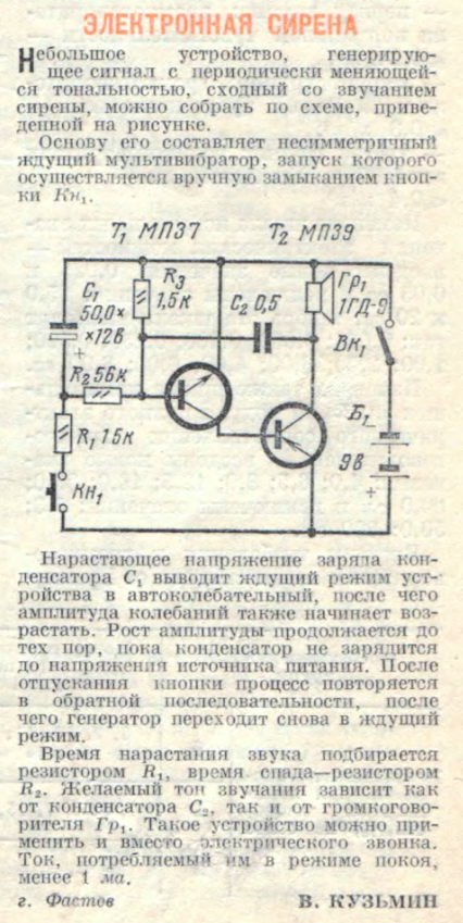

спаял схему, работает, но есть проблема.
Получилась не сирена а фиг знает что: на 3 вольтах замыкаю ключ, происходит нарастание сигнала, при размыкание соответственно затихание. Звук не похож на сирену (далеко от сирены в старых фильмах), он как бы состоит из "треска" (не знаю как описать). При подаче 5 вольт при размыкании ключа звук долго спадает+ скачкообразно (то сам повышается, то понижается) , может вовсе остаться. При подаче 9 или 12 вольт, при разомкнутом ключе, сами динамики начинают гудеть + громко трещать, а при замыкании ключа как гудели так продолжают гудеть.
Вообще получился "приборчик" для пыток и проверки нервов.
Может из-за конденсатора С2. Пришлось взять на 0,22мкФ дабы с ёмкостью 0,1мкФ не было.

Ну так поставьте 2 таких конденсатора последовательно и получите 0,11 мкф :beer:
Спасибо, звук стал намного лучше, стал похож на сирену, а не набор треска.
Я одного не пойму: Почему когда подаю 7 - 9 - 12В схема начинает сама работать когда ключ разомкнут(сирены нету вообще, даже похожего на неё)? Звук примерно: как к динамику подключить питание (только противней).

Мои детальки, Celt!
8) VT1 кт315г
:) VT2 кт814
:roll: R1 68kOm
:))) R2 43kOm
:wink: R3 22kOm
C1 47мкФx16В
C2 0,1мкф
ВА взял два динамка по 4 Ом каждый, и того последоватеьлно=8 Ом
Питал от 9В батарейки :wink:
А кнопочка, кнопочка обычная из внутренностей магнитофона :music:
Текстолит описывать не буду :wink: .
Вроде все :)

3гдш-1 8 Ом 2 динамика последовательно, все остальное идентично схеме ура заработало
Но звук ужасно безобразен (песочный, жестокий овердрайв)
Вопрос. Какие есть варианты смены характера звука на более приятный (асоциативный серене тревоги) и жалательно более громкий однако резисторы мощности 0.25 Вт.

Ну а что вы хотите? Это же не Hi-Fi аппаратура! :) Она и должна наизнанку выворачивать! :wink:
Я так понял, у вас аккумулятор 6 В? В общем, применить источник питания с более высоким напряжением. Т.е., как рекомендовано: 9-12 В. Не забываем про его ёмкость - сирена довольно прожорливая. Поставить динамики помощнее, желательно всё-таки чтобы они не просто так на столе лежали. Ну и про надёжность контактов не забываем.

Вот здесь полезно еще посмотреть. Там тоже кое чего полезное написано.
ж. Радио 6-1969 год.
В свое время делал такую.

Парни подскажите пожалуйста сделал эту схему работает ( но тихо ) но вот незадача всё правильно сделал а жутко :shock: греется транзистор VT2. Подскажите что делать?
