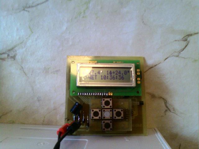

СообщениеДобавлено: Ср янв 06, 2010 22:06:52
Зарегистрирован: Пн дек 17, 2007 14:06:09
Сообщений: 187
Откуда: Саранск
Вот что получилось:
img105.jpg [31.73 KiB]

Как вообще впечатления от устройства, нравится/не нравится, предложения, пожелания?
СообщениеДобавлено: Чт янв 07, 2010 20:18:33
Сообщений: 187
Откуда: Саранск
Собственно пока впечатление одно. Оно работает!
В общем само устройство мне нравится!
Пока не поставлю все по месту, где оно будет работать, говорить что либо рано. Как все это будет работать с отоплением? А это уже зависит от того где расположить датчик. Как настроить краны у батарей.
Разве что поменяю расположение кнопок. Слегка не подумавши развел плату для клавиатуры. "+" и "-" поменяю с "верх" и "низ". Но это уже к устройству не относится.
Еще раз Спасибо! И С Рождеством!
