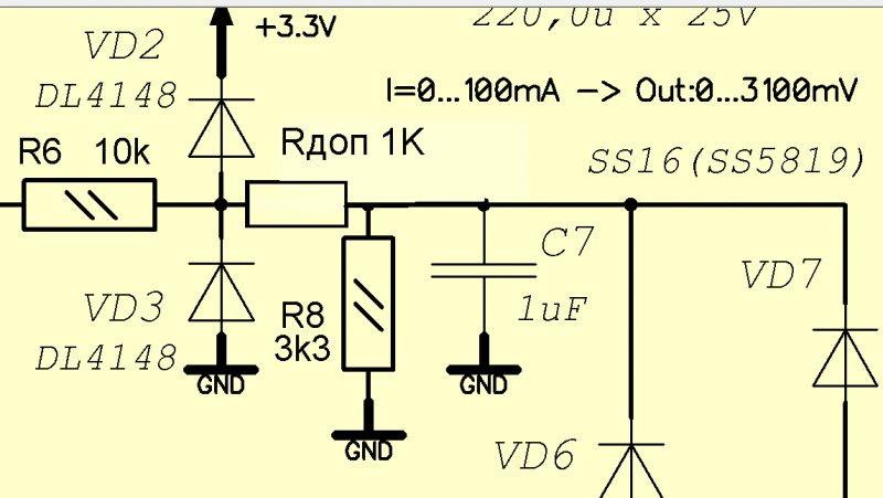

Andrey_B, дополнительный резистор сюда ставить?
Да.

Andrey_B писал(а):
Не понимаю про какую защиту вы говорите
Да хотя бы защиту от разряда аккумуляторов на уровне 2.8-2.9 вольт, здесь же батарею "высосет" ниже предельно допустимого, а глубокий разряд"убьет" литиевую батарею.
Andrey_B писал(а):
В аккумуляторе бывает защита от глубокого разряда
Да бывает, но они не влазят в холдеры, т.к. немного длиннее обычных, без защиты. Ну и защиту от перезаряда тоже очень желательно, а так же балансировку...Ну и ладно, это мелочи, и можно по желанию доработать, не вижу препятствий.
Andrey_B писал(а):
Большой ток заряда тут не нужен, это не смартфон, от сеанса до сеанса вполне хватит времени зарядить.
Ну так оно, но опять же я про разумную достаточность, согласитесь, заряжать 15-20 часов это за пределами разумного, а в районе хотя бы 5-6 часов это нормально, и ток не большой и не в ущерб аккумулятору. Согласен, главное основа в устройстве, а "плюшки" каждый сам додумает на свое усмотрение.
1.jpg [255.86 KiB]

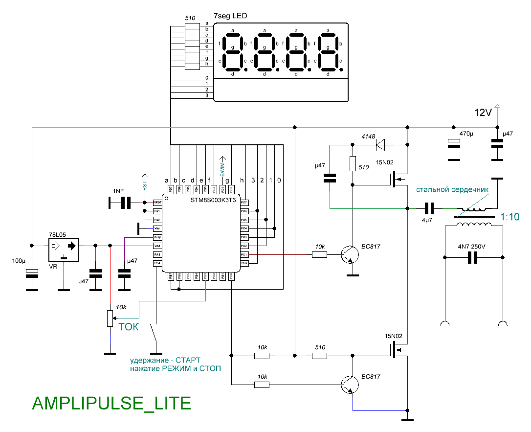

СообщениеДобавлено: Пн мар 11, 2019 19:59:11
Зарегистрирован: Пн мар 11, 2019 12:24:54
Сообщений: 76
Ну если и можно, то это будет подвиг
конечно второстепенные функции вроде профилей пациентов, односторонней модуляции для электрофореза или вывода на графический дисплей придётся урезать, но собственно генерацию по разному амплитудно модулированных 5кГц сделать несложно. если применить выходной трансформатор, как тут советуют, то для питания можно использовать 12V иип от какого нибудь массажера или настольной лампы что исключит возню с аккумуляторами.
amplipulse_HB__lite.GIF [28.57 KiB]
 Заголовок сообщения: Re: Амплипульс-МИО
СообщениеДобавлено: Пн мар 11, 2019 20:37:03
Карма: 14
Рейтинг сообщений: 322
Зарегистрирован: Пт апр 09, 2010 16:06:38
Сообщений: 964
Откуда: Тула
Прибор напишет про низкий заряд, пользователь сам принимает решение. Может я не прав, и действительно пользователю ничего нельзя позволять, аккум подсел - вырубить, подключил зарядку - расстрел на месте. Но прибор я делал в первую очередь для себя, поэтому подразумевал, что пользователь знает, что делает. И если пользователь от прибора требует невозможного, то прибор должен это попытаться выдать, естественно на страх и риск пользователя.
Узел на 34063 при достижении порогового напряжения на аккумах снизит ток, перезаряда не будет. Только в следствии разбалансировки. Но это не ноутбук, где полный цикл разряд/заряд может уложиться в пару часов. Тут мизерные токи и разряда и заряда, и если банки из одной партии и в одном состоянии, то до значимого разбаланса их надо юзать пару лет.
vasily777 писал(а):
У составных BCV26/BCV27 напряжение насыщения 1В
Для данного применения пойдет. Но пока по критериям дешевизна/доступность/простота/красивые_фронты лидирует связка TS555 + пара эмиттерных повторителей BC847/BC857.
vasily777 писал(а):
А если использовать входное одного 18650
Тогда придется повысить 3.8В -> 50В с мощностью 2.5-3Вт за один заход. Такое по простому с хорошим КПД не сделать, при одноступенчатой топологии получим огромные пиковые токи, либо нужен самодельный трансформатор. Проще так, как уже сделано - две примитивные ступени.
Это как раз на МК не накладывает каких-то особых требований. Динамическую индикацию организовать затратнее.
Если только меандр. Чтобы нарезать синус 5кГц, нужно хотя бы десяток отсчетов на период, а это уже каждые 20мкс. Не знаю, умеет ли СТМ8, что на картинке, с таким периодом по ПДП передавать отсчеты из таблицы в таймер, но Мега8 точно не умеет.
СообщениеДобавлено: Пн мар 11, 2019 21:03:01
Сообщений: 76
у простых STM8 пдп нет но 320 тактов на импульс с учётом буферизации вполне хватит. драйверы конечно придётся поставить посерьёзнее в таком случае.
проверил на макете железный трансформатор от какого то адаптера 220/9V ACAC работающий с конденсатором 0,56мкФ около резонансной частоты 5кГц - при меандре на входе на выходе чистый 5кГц синус амплитудой около 60V (без нагрузки), несколько искажающийся при уменьшении ширины импульса.
в качестве электродов интересно выглядят диски с липким гелем применяемые при снятии экг. дёргает через них вполне прилично, если ток выкрутить.

stm32 тут оправдан, конструкция еще отрабатывается и запас периферии и пр. (чтобы не перелопачивать ПО при проверке разных идей) необходим. Зачем вам stm8 (не говоря о мегах)? Разница менее 100р, ни о чем.
По сложности повышения с 3->50V на 3-5 Вт понятно (думал поменьше мощность нужна). Балансир на TL431 можно легко сделать
Насколько сложно увеличить количество электродов до 8-16шт? Спортсменам для электротренировок и для общей реабилитации после травм.
