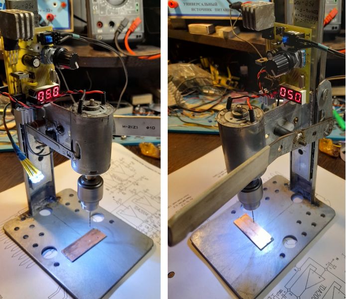

Может кому помогут схема и плата c TQFP.
Добавлено after 2 minutes 12 seconds:
[Изображение]
[Изображение]

vik72 какую прошивку вы использовали, авторские разве не под ДИП.
 Заголовок сообщения: Re: Управление дпм сверлильного станка
СообщениеДобавлено: Вт дек 20, 2022 06:56:40
Зарегистрирован: Сб апр 03, 2021 18:55:38
Сообщений: 209
Откуда: Кузбасс.
Прошивка из статьи-8мгц с энкодером.Контроллеры одинаковы по функционалу,различие только в распиновке.
