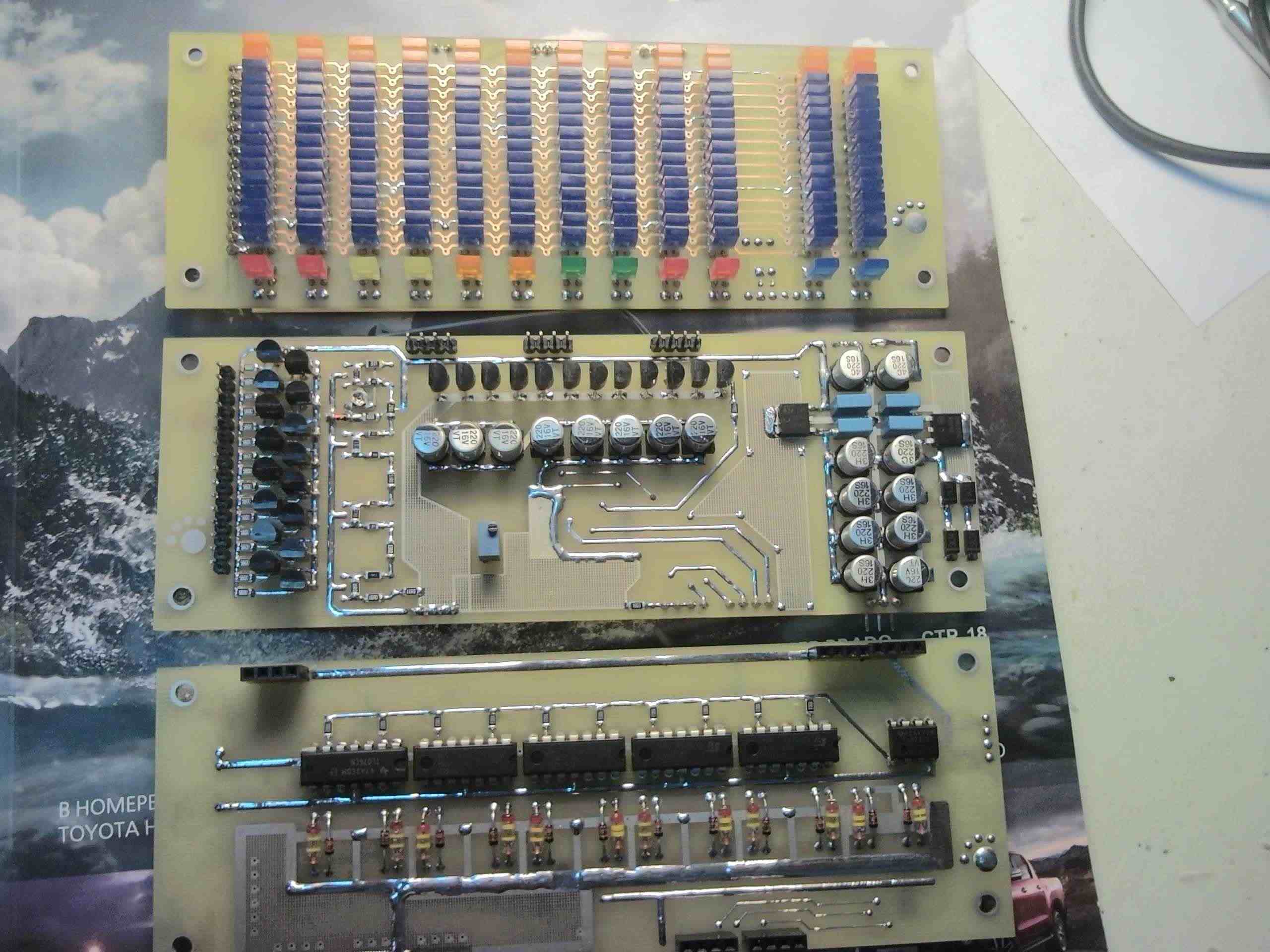

добрый, день! осталось чуток) 4 транзистора и 4 конденсатора...на днях куплю, допаяю и начну настройку..эх

Красиво. Хорошие платы, монтаж аккуратный. Если только микросхемы не китайская подделка, как на предыдущей странице темы, то все будет хорошо работать.

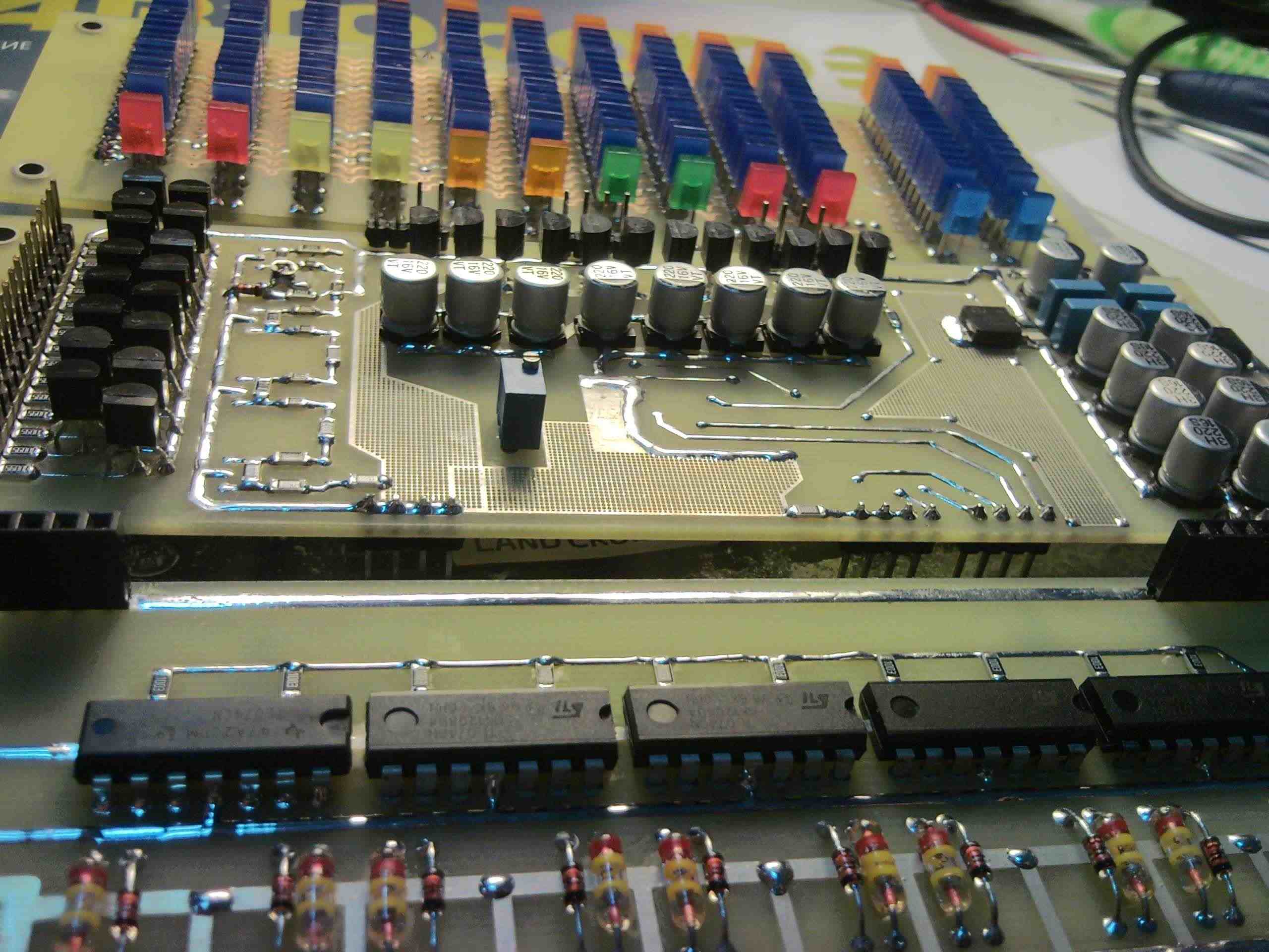

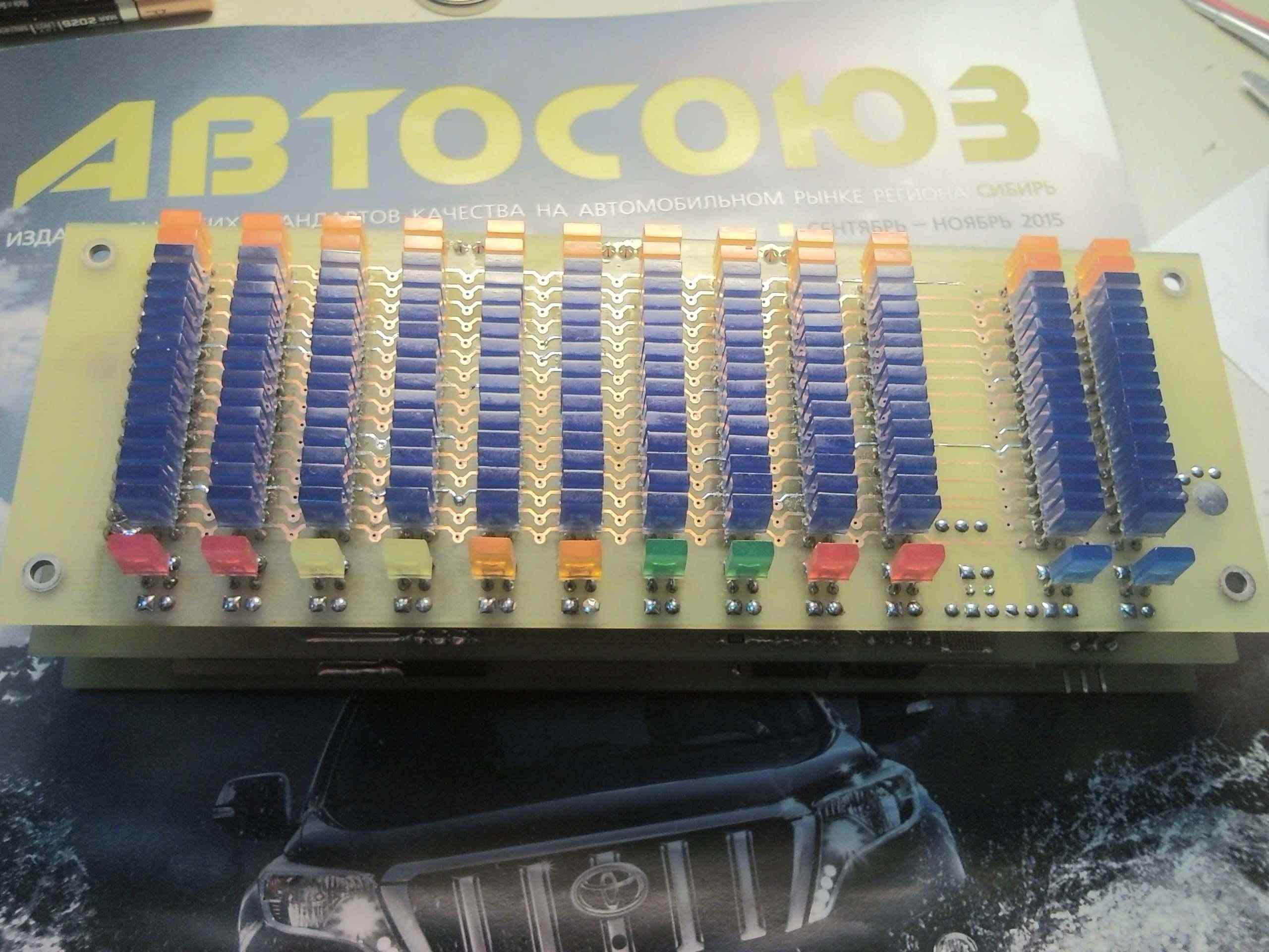

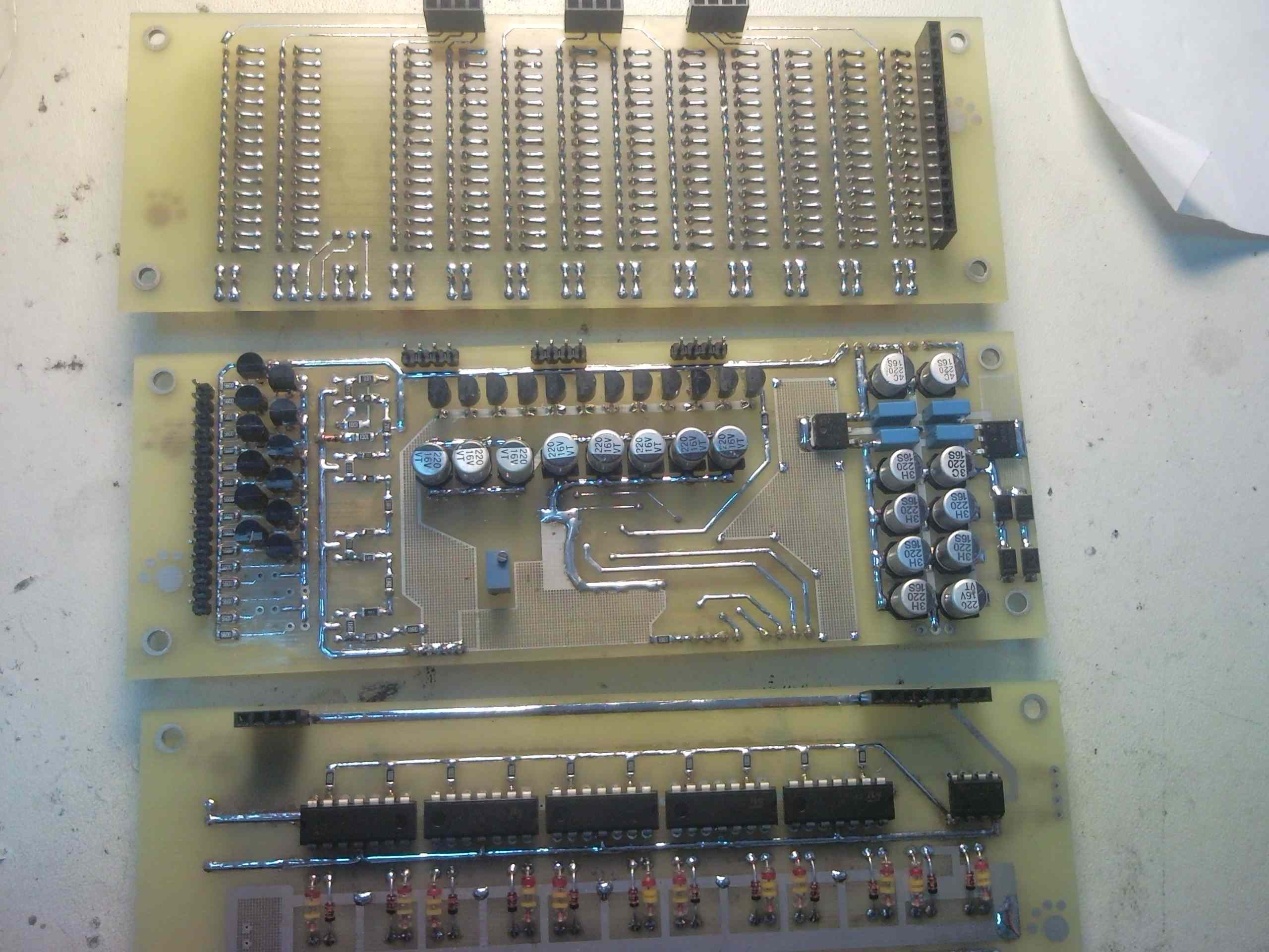

Всем привет! вчера добрались руки и я довел до ума анализатор. Впаял все до конца, проверил монтаж, первый запуск и опля - потребление почти 1А +5 вольтовая крена за секунду нагрелась как кипятильник. Покурил сходил, думаю.. ну как же так)) оказалось все банально просто - не правильно впаял TL74..сто раз все проверял и такое допустить...да на самом видном месте...магнитные бури наверно. Не стал ее проверять, впаял новую и упсс - все заработало. U опорное - вместо 1к предусмотрел сразу место под подстроечный резистор SMD на 2К, опорное выставил, потом частоту, замер по контрольным точкам, полет отличный. Соединил плату с диодами и пол часа глазел на эту красотень перебирая зону музона)). Спасибо автору за столь замечательную схему! Да, на телефон видео заснять не получилось, плохо видно, постараюсь сделать видосик и выложить. Всем удачи.

Поздравляю. У Вас намного лучше и аккуратнее выглядит, чем у меня.

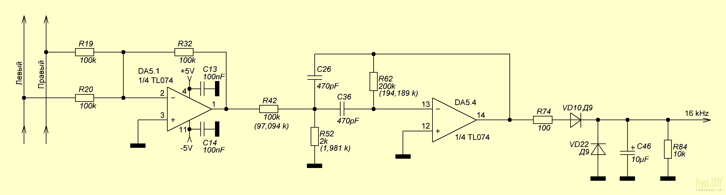

http://www.radiokot.ru/circuit/audio/other/44/03.gif
alexj28, сумматор образуют R19 и R20, и, поскольку сигнал двухканальный, то в момент когда каналы в противофазе, получается, он "гасится"? :dont_know:
 Заголовок сообщения: Re: Десятиканальный аналоговый спектроанализатор
СообщениеДобавлено: Пн дек 12, 2016 09:08:31
Рейтинг сообщений: 7
Зарегистрирован: Ср авг 26, 2009 17:02:59
Сообщений: 1877
Откуда: Київ
Да, все правильно, каналы суммируются и, если сигналы в противофазе, то результирующий стремится к нулю. Это издержки отображения обеих каналов на одном табло. Я не смог придумать, да и не встречал, другого решения, кроме как суммировать каналы, когда на один индикатор выводим. Но на самом деле, такое не часто встречается в музыке. В моем плейлисте из тысячи только одна музыкальная композиция есть, в которой на небольшом временном промежутке каналы "играются" фазой.

В схеме 10 лишних операционников, которые практически ничего не делают. И 12 лишних диодов которые совсем ничего не делают (VD13-VD24)
В описании написано что эти операционники нужны для инвертирования сигнала но в этом нет никакой необходимости. А сумматор можно на резисторах сделать.

....А вместо выводных светодиодов- SMD никто не пробывал ставить? думаю не плохо должно выйти))
СообщениеДобавлено: Чт янв 19, 2017 21:23:57
Карма: 9
Рейтинг сообщений: 49
Сообщений: 1571
Откуда: М.о.
А ты не думай, поставь. Потом всем похвалишься...
Всё придумано до и для нас.
СообщениеДобавлено: Вс янв 29, 2017 08:46:03
Сообщений: 1877
Откуда: Київ
Если просто запаять на плату матрицу SMD светодиодов, то будет не очень хорошо. Такие светодиоды имеют широкий угол свечения и засветка соседних рядов и столбцов будет неизбежна, а на лицевой панели усилителя, за которой установлен индикатор, будут круглые пятна света. Вот по этим причинам я в своем варианте индикатора сразу все проектировал под выводные светодиоды. Корпус выводного светодиода позволяет оптически изолировать светодиод от его соседей - просто обернуть черной термоусадкой. Отсюда получаем возможность использовать выводные сверхъяркие светодиоды, что бы получить достаточною яркость свечения сквозь затемненное стекло. Форма светодиодов может быть и круглой, тут дело вкуса. В итоге за стеклом получаем красивое свечение сегментов с четкой видимостью контура каждого сегмента, светодиода, и без засветки соседних светодиодов.
