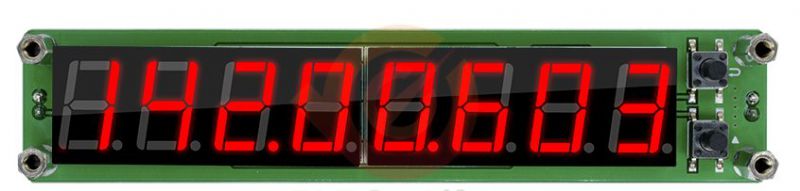

...меня не устраивает 5 разрядов, хотя бы 6, а лучше 7, 8...
Раз вы умеете заказывать в китае, рекомендую обратить внимание на такой частотомерИзображение
Вот некоторые характеристики
С микрочипом PIC16F648A, 2,4 ГГц частотомер.
С помощью регулируемого температурой кристаллического осциллятора напряжения (2,5 ppm VC-TCXO).
Каналами измерения:
Низкая канал:
Диапазон измерения: 0,1-60 МГц
Точность: 100 Гц (0,01 1 s время ворот)
10 Гц (0,1 секунд ворота)
1 Гц (1,0 секунд, когда ворота)
Низкая канал Чувствительность:
0,1 МГц-10 МГц: лучше 60 mVPP
10 МГц-60 МГц: лучше 60 mVPP
60 МГц-75 МГц: не протестировано
Высокий канал:(Делится на 64)
Диапазон измерения: 20-2,4 ГГц
Точность: 6400 Гц (0,01 секунд ворота)
640 Гц (0,1 1 s время ворот)
64 Гц (1,0 1 s время ворот)
Высокая чувствительность канала:
20 МГц-30 МГц: лучше 100 mVPP
30 МГц-60 МГц: лучше 50 mVPP
60 МГц-2,4 ГГц: не протестировано
Может использоваться как цифровая шкала приемника.
Реально крутая вещь, товарищ протестировал с помощью солидной аппаратуры
и остался весьма доволен покупкой.
И стоит менее 1000р.
В инете есть темы по этому частотомеру.

а ссыл чо трудно было кинутькинуть я аж сам охуел от 2.4 гикоф!!!
оп вот нашел единсвеный лот
https://aliexpress.ru/item/400031895050 ... b201603_55
Добавлено after 1 minute 32 seconds:
ток вот не пойму чет там с запятыми походу не такили разряд прокушен ва середине? кто живьем мерил на ней чето?
Добавлено after 1 minute 18 seconds:
и совет зелень не брать!!! пусь пиндосы с ней мучатся
Там индикация сделана на двух четырёхразрядных индикаторах..
