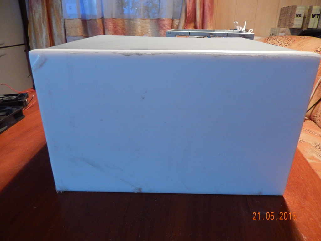

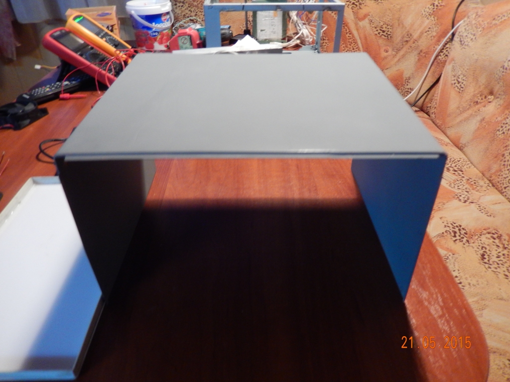

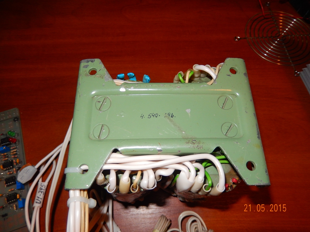

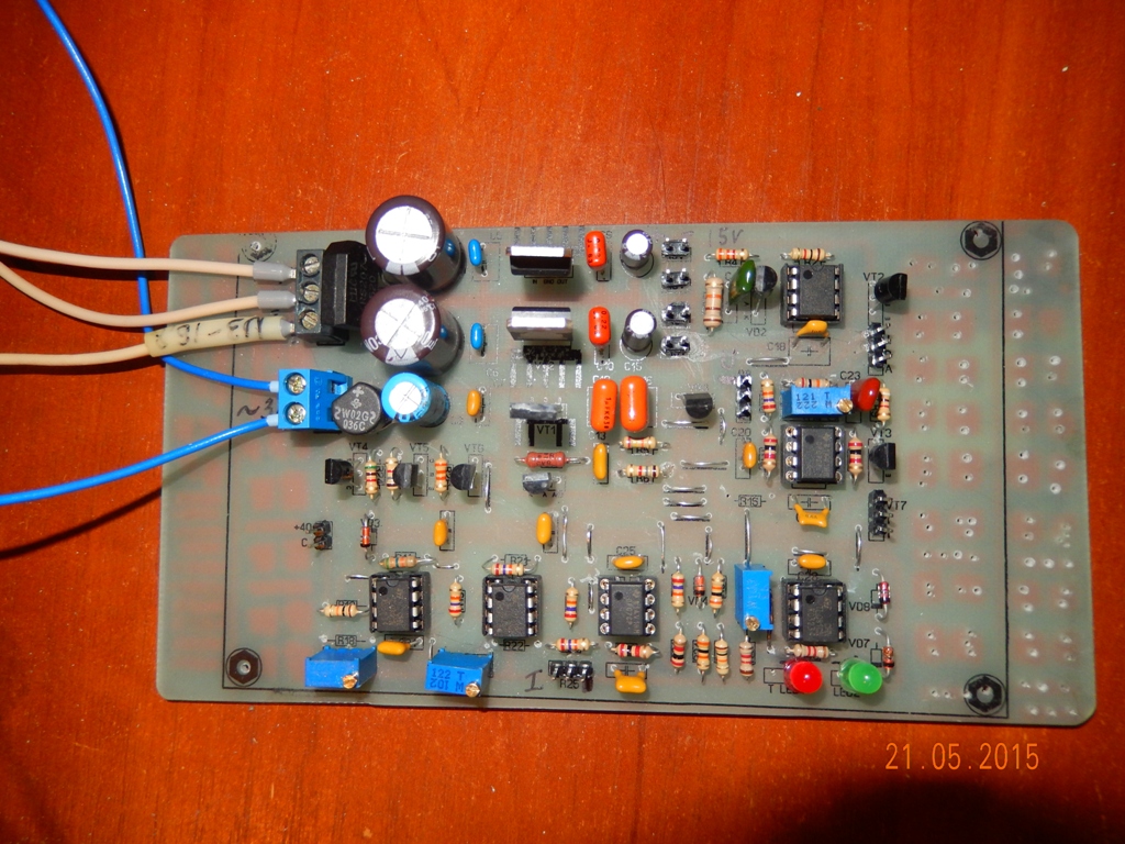

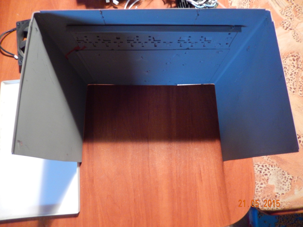

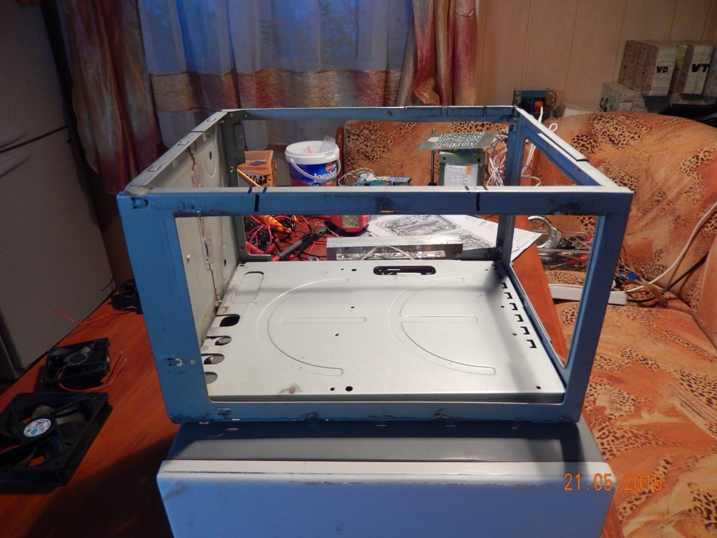

Привет всем.

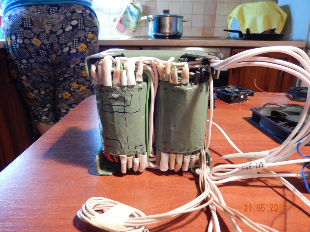

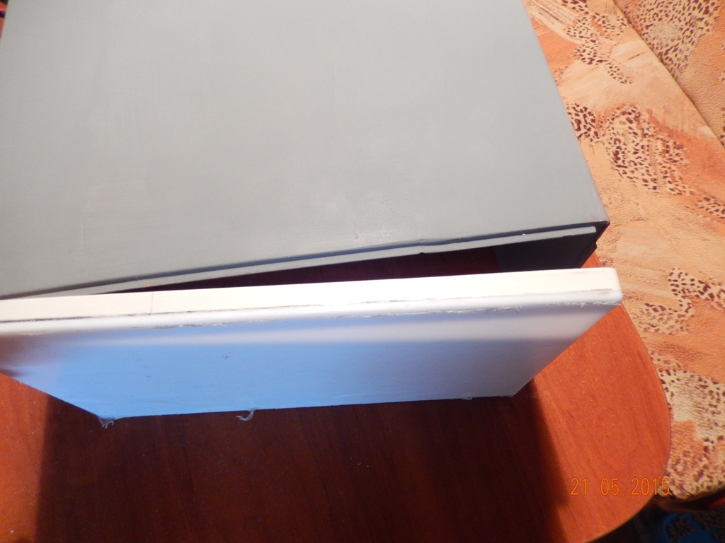

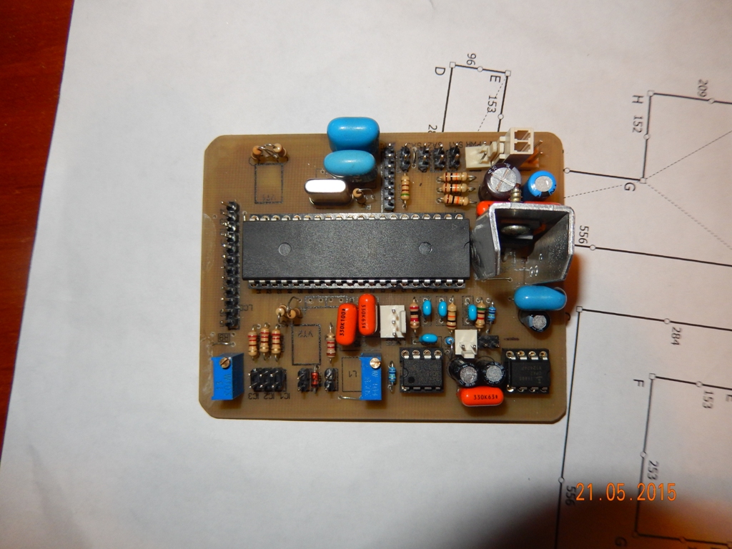

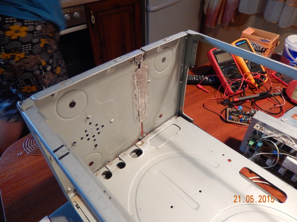

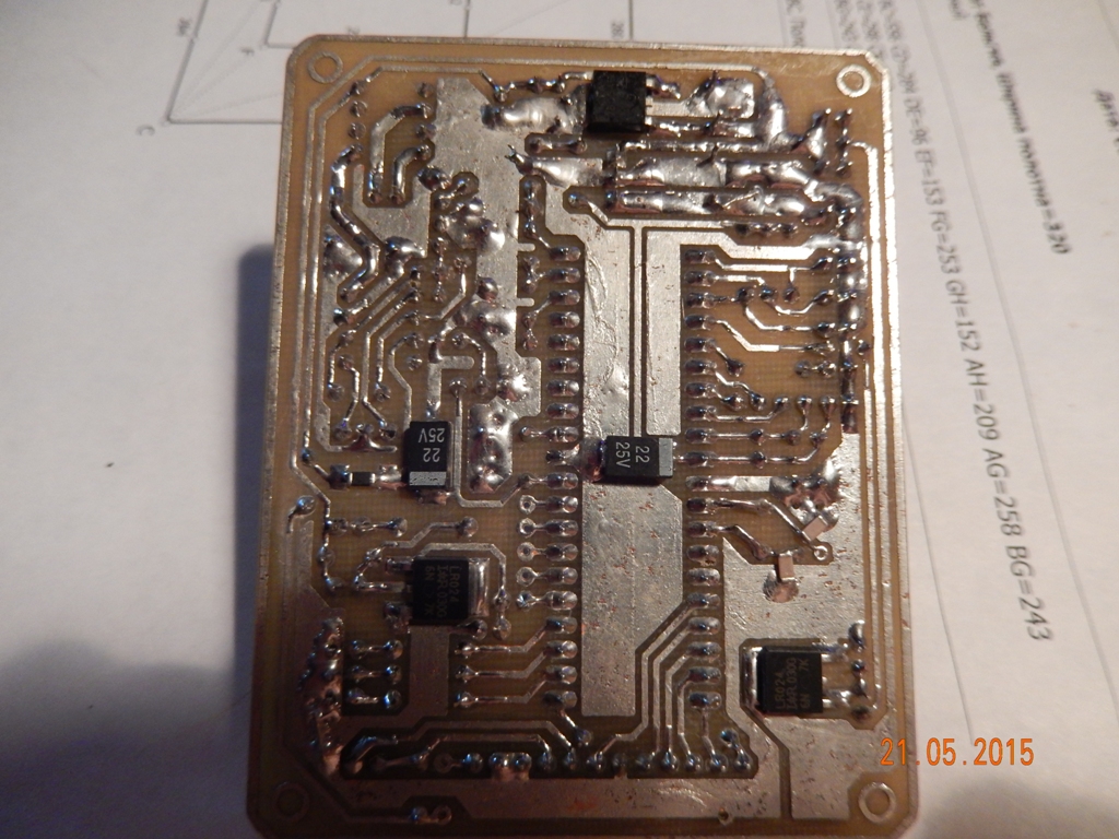

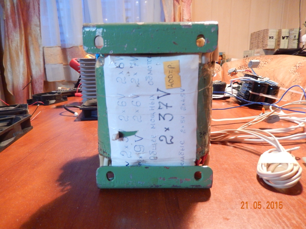

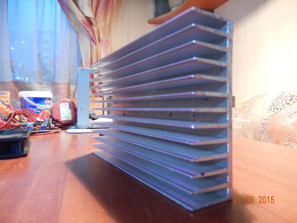

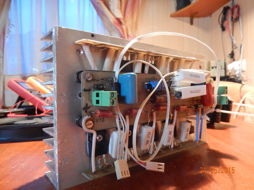

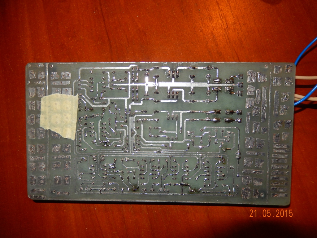

Я не профи если что, прошу сильно не ругать.Собрал этот лбп (четыре предыдущих валяются в коробке не доделанные до конца ).Спасибо автору за этот ЛБП и измеритель. После сборки все заработала сразу (не считая собственных косяков). От радости прыгал вокруг блока пол дня.
Перечитав форум несколько раз решил я сделать монстра на 30в-10а
Вот:
Корпус
http://img.radiokot.ru/files/106698/nrv80y5e7.JPG
http://img.radiokot.ru/files/106698/nrv856vk3.JPG
http://img.radiokot.ru/files/106698/nrv86j2iv.JPG
http://img.radiokot.ru/files/106698/nrv87l2j7.JPG
http://img.radiokot.ru/files/106698/nrv88o3x7.JPG
http://img.radiokot.ru/files/106698/nrv88xupc.JPG
Силовая
http://img.radiokot.ru/files/106698/nrvg6ko0r.JPG
http://img.radiokot.ru/files/106698/nrvg6zdt2.JPG
http://img.radiokot.ru/files/106698/nrvg7zqil.JPG
http://img.radiokot.ru/files/106698/nrvg7vfxj.JPG
Транс
http://img.radiokot.ru/files/106698/nrvi7k12i.JPG
http://img.radiokot.ru/files/106698/nrvi82tlb.JPG
http://img.radiokot.ru/files/106698/nrvi6xbd0.JPG
http://img.radiokot.ru/files/106698/nrvi6au65.JPG
Управление
http://img.radiokot.ru/files/106698/nrvi9p2yc.JPG
http://img.radiokot.ru/files/106698/nrvi8t3du.JPG
Измеритель
http://img.radiokot.ru/files/106698/nrvi5d929.JPG
http://img.radiokot.ru/files/106698/nrvi61is1.JPG
Подскажите пожалуйста
1. Как можно отключить защиту выхода (коммутация вторички будет на реле)
2. Можно ли сделать прошивку на ограничения до 15А
3. Не работает тригерная защита (во всех режимах на ваводе 27мк 0в, вывод 26 переключает как положено при ограничении тока прошивка AVMeter-2012 на 3 обмотки)ю.

1. Что такое защита выхода ?
3. Проверьте, работает ли триггерная защита в вашей прошивке протеусом.
Иван Сусанин - первый полупроводник :solder:
Не правильно сформулировал.
1. Как можно отключить ограничение по току в схеме измерителя.
Или если это не сложно (в программировании чайник) в прошивке сделать ограничения до 15 А.
3.Нет в протеусе не работает триггерная защита т.е. при нажатой кнопке триггерной защиты светодиод триггерной защиты загорается только при нажатии кнопки вкл/выкл выхода.
Спасибо что ответили.
