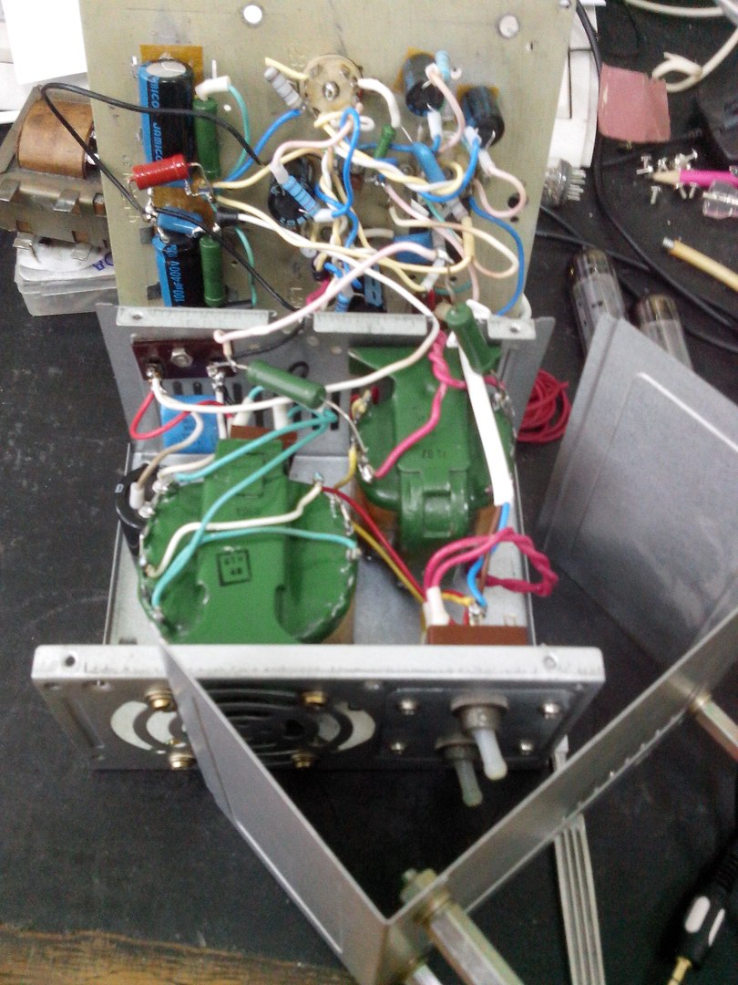

Добрый день! Прошу помочь разобраться в проблеме. Собрал на макете усилитель из первого поста на один канал. Все заработало, и пошевелив туда сюда детали добился отсутствия фона. Звучание очень понравилось. Сейчас собрал уже в корпус на два канала. Накал свил, посадил через резисторы на общую шину. На первой лампе 5 лапку тоже на минус. Но фон так не ушел. Перечитал форум, попробовал отключить накал, фон не исчезает. При отключении анодного фона не слышна. Далее попробовал вынимать лампы... Фона нет если в схеме только первая лампа включена. То есть фон лезет через вторые лампы. Но что делать и как бороться с этим я не смог найти а разобраться тямы не хватает. Это мой первый усилок. Лампы 6н3п и 6п14, выходники ТВЗ1-9. Дроссели не ставил.
Еще одна проблемка, если на вход ни чего не включать то гул сильнее идет с колонки. Что с этим делать. И возможно это проблема как то связана с первой...
По монтажу, старался собрать как можно с более короткими проводами, много деталей соединены на контакты панелек... Напряжение на аноде 230В. Накал 6.2В. Так же пробовал немного подвигать, сколько длины проводов хватает, но ничего не меняется.
Комментарий к файлу: Мой первый усилок.

 Заголовок сообщения: Re: Простой ламповый усилитель
СообщениеДобавлено: Чт июл 14, 2016 08:06:56
Карма: 175
Рейтинг сообщений: 7680
Сообщений: 17234
Откуда: Тюмень
Рейтинг сообщения: 4
sanitar писал(а):
При подаче на вход усилителя (напрямую без регулятора громкости) сигнала с выхода на наушники аудиокарты - все играет хорошо
[...cut...]
Но при подаче на вход усилителя (опять же напрямую без регулятора громкости) сигнала с выхода гитарной примочки с кабсимом - звук становиться тихим, даже если на примочке выставляю максимальную громкость.
Смотреть уровни сигнала ваших источников. Уровень сигнала от звуковой платы может достигать двух вольт по амплитуде (норматив - 1 вольт, но в последнее время тенденция к увеличению в связи с тем, что выходы рассчитываются и на работу с наушниками). Уровень сигнала от электроинструментов нормирован на уровне 25 мВ, что в 40 раз меньше.
