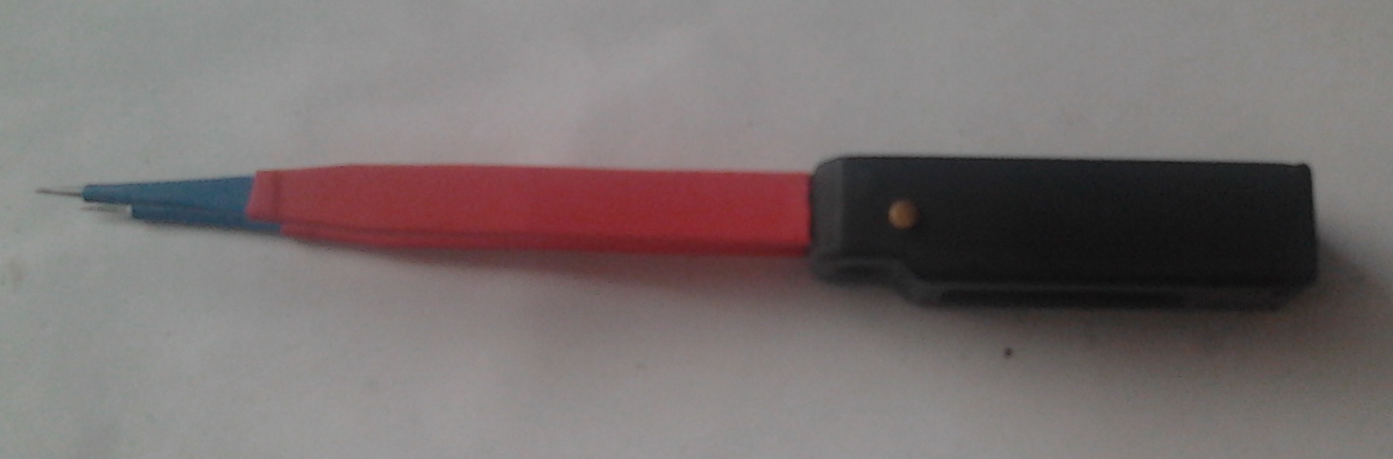

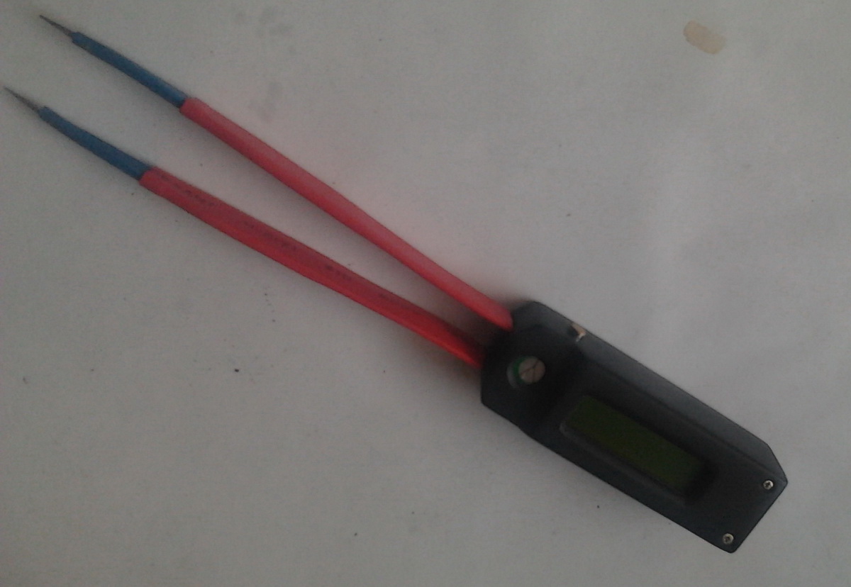

Всем доброго времени суток. Еще раз спасибо Владиславу за хороший наборчик. Закончил сборку приборчика, правда при разборке-сборке, установке в корпус сломал микропереключатель, по сусекам поскреб от Nokia кнопка включения подошла, заменил.
Пару вечеров, куски корпусов, дихлорэтан, напильник, наждачка, канцелярский нож, в итоге вот что получилось.
12.jpg [119.98 KiB]
11.jpg [171.59 KiB]
Качество снимка не очень на телефон снимал.

А хорошо. :) Хороший получился корпусок.

Для меня самое трудное было победить природную лень, а потом все как то само сложилось и корпус получился. Да и пользоваться так удобнее, может только стоило пинцет по короче сделать, а то иногда щелк и нет детальки. Поживем опыт покажет.)

Пинцет желательно делать как можно короче, тем более если он из тонкого материала, иначе его "крутит" и детали улетают. :(
И удобнее смотреть на показания когда кончики пинцета ближе к экрану.
Корпуса раньше клеил из имеющегося у каждого оргстекла - коробок из-под дискет (он потолще) или CD-дисков.
Обрабатывается, клеится и красится легко, также без проблем можно изгибать в подогретом виде. :)
При желании можно сделать матрицу например из дерева и согнуть корпус почти любой формы.

По вашему совету сделал пинцет как можно короче, ощущения: стал жестче да и экран удобнее видеть. Спасибо за совет. Еще один плюс стабильнее стали показания на короткозамкнутом пинцете, раньше прыгало от 0,2 до 0,7 ом сейчас стабильно 0,1-0,2 ома. соответственно возник вопрос как можно откалибровать что бы был 0,0. Заранее спасибо

При включении замкнуть все три входа, прибор перейдет в режим измерения потерь на контактах и калибровку.
Затем попросит убрать перемычки, калибруются другие параметры, затем попросит подключить конденсатор.
Во время калибровки измерительные цепи руками не трогать!
Недостаток такого метода - потери на пинцете откалибруются, на других измерительных площадках будет привирать. :(
Лучше облудите пинцет, достаточно полоской, у олова сопротивление очень маленькое, от платы к кончикам пинцета можно пустить тоненький медный проводок под термоусадкой.
