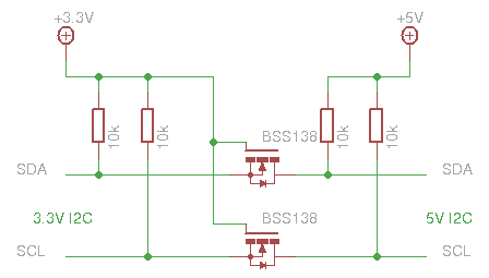

Mazzz Объясните как подключены два транзистора 2n7002 на шинах данных возле радиомодуля?
Затвор и исток не перепутаны?
 Заголовок сообщения: Re: Темброблок/спектроанализатор на ATmega16, TDA7439 и SG12
СообщениеДобавлено: Ср июн 28, 2017 22:36:31
Зарегистрирован: Пт июл 05, 2013 01:31:35
Сообщений: 165
Откуда: Владивосток
Схема вот такая (картинка не моя, первое что попалось в гугле):
Линия 5В--3В работает через защитный диод в транзисторе.
Линия 3В--5В через открытый транзистор.
