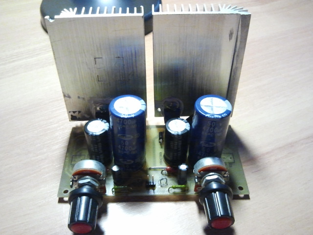

Всем привет. Собирал пояхожий аппарат, только по проще. С индикацией напряжения все хорошо, однако ток никак не настраивается. Подключаю нагрузку, калибрую ток. Подключаю другую нагрузку и разбежка индикации тока уже слишком большая. Помогите пожалуйста.
skhema.gif [50.37 KiB]

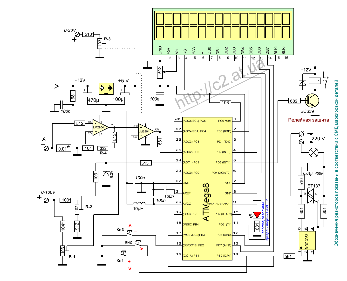

Всем привет!
Извините, пожалуйста, за язык. Что то не так пошло.
Все таки, вопрос в силе остается.
Можете дать ответ?
Напишите, пожалуйста. Потому, что я вижу, что этот форум живет своей жизнью, как некоторые уже остыли несколько лет тому.
Поэтому и обращаюсь с просьбой.
Человек стремиться к науке - это очень хорошо!
Ну так вот, даже на схеме, которую мы обговариваем http://radiokot.ru/circuit/digital/measure/68/01.gif, вход один, а расделений на каналы, 2. Неужели все делает стабилитрон на 8.2В? А если он сгорает? ведь мы подаем до 100 В на канал!. Внизу по схеме у нас резисторы гасят напряжение, а вверху - ? Или зачем думать сгорит или не сгорит?
Как работать должна программа в этом случае?
Код:
Если напряжение < 10В - первый канал АЦП
иначе - второй канал АЦП
Правильно я понимаю?
Если правильно, то есть еще вопрос:

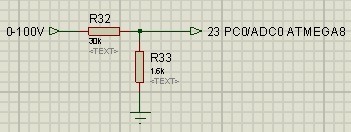

теория говорит о расчете простого делителя наряжения, здесь не совсем простой. Как на этой схеме расчитывалась формула вывода на LCD?
Приведу свой пример, где на схеме простой делитель из сопротивлений 30 и 1.6 кОм - это для измерения напряжения:
Код:
#define U_REF 5.12
#define ADC_MAX 1023
#define COEFFICIENT ( float )( U_REF / ( ADC_MAX + 1 ) )
#define DIVIDER_U_R1 30 // kOhm
#define DIVIDER_U_R2 ( float )1.6 // kOhm
#define DIVIDER_I_R1 3 // kOhm
#define DIVIDER_I_R2 1.5 // kOhm
#define GAIN_U ( float ) ( ( DIVIDER_U_R1 + DIVIDER_U_R2 ) / DIVIDER_U_R2 ) // Gain voltages for voltage measurement
#define GAIN_I ( float )( 1 + DIVIDER_I_R1 / DIVIDER_I_R2 ) // Gain voltage for current measurement
// This relationship of formulas
// ADC_MAX = 1024 * U_MAX / U_REF = 1023; U_MAX = 1023 * U_REF / 1024 => ADC = 1024 * U_measurement / U_REF; U_measurement Є [ 0 .. U_MAX ]
#define REAL_COEFFICIENT_VOLTAGE ( float )( COEFFICIENT * GAIN_U ) // = 0,09875 - Dependence on resistive voltage divider
#define REAL_COEFFICIENT_CURRENT ( float )( COEFFICIENT / GAIN_I ) // ~=0.0050049 R = U / I, 1A = 0.1V, So we have to measure up to 50A
Здесь есть приатачен рисунок делителя
Этот код я описал сам, исходя из всякой разной теории, которую нашел в просторах. Может гдето неточности? Про float не нужно, знаю...
Вывод на экран получаем формулу: ADC * REAL_COEFFICIENT_VOLTAGE = значение в вольтах.
Но есть сложные схемы - с гальванической развязкой. Да и эта схема уже не простая.
Как в вашей схеме работает программа по отношению к резистивному делителю?
resistive_divider.jpg [18.95 KiB]
 Заголовок сообщения: Re: Вольтметр-амперметр-ваттметр, «ДЖИН»V1.0
СообщениеДобавлено: Ср фев 15, 2017 23:08:19
Зарегистрирован: Ср фев 01, 2017 14:20:58
Сообщений: 123
Спасибо!
Не сержусь, что не ответили.
Извините, если обидел.
Мне ответили на другом форуме. Там тоже форум работает.
Вот ответ:
Да ясен вопрос и понятен. Просто Вы запутались в трех соснах…. Я не буду полностью все расписывать, т.к. возможно еще больше запутаетесь. Напишу лишь то, что Вам неясно.
1. Оба канала подпираются стабилитронами 5.6в. Т.е. когда на входе 100в, напряжение на меньшем входе АЦП в любом случае не превысит пять вольт. Токи там маленькие, хотите посчитайте. Просто. Закон Ома.
2. Переход также очень прост. В большую сторону – когда значение на НИЖНЕМ диапазоне превысит 999 (9.99в), в меньшую сторону, когда это же значение станет меньшим 999. Т.е. до 999 включительно – светим данные с нижнего диапазона, 1000 и выше – с верхнего. Выше тысячи у нас правда остается только 24 значения – но нам этого вполне хватает.
3. Переключение диапазонов штука весьма условная. На самом деле разумеется никто ничего никуда не переключает. Просто параллельно производятся измерения ОБОИХ каналов. Разумеется значения куда-то складируются, усредняются. А под переключением подразумевается выбор ЧТО ИМЕННО светить. Как – см. п.2.
Пока все. Вопрос снимается.
Всем удачи!

Там где написано Shim подключается нагрузка, там где U - напряжение для этой нагрузки, там где VоltMeter1 - первый вольтметр (с амперметром), там где VоltMeter2 - второй вольтметр (без амперметра), там где Zaschita - контакты реле. Они размыкаются, если превышен ток защиты. Питание схемы Вы уже нашли. Думаю разберетесь
Подскажите пожалуйста плату надо зеркалить.И ещё вопрос зачем стоит Мос3052 ВТ137 на схеме этого узла нет.

Плату зеркалить не надо. Оптрон и симистор - для управление нагрузкой с помощью ШИМа
