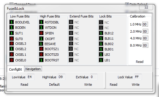

вячесла_VVVV
- Первый раз сказал Мяу!
- Сообщения: 22
- Зарегистрирован: Вс авг 09, 2015 14:01:16
Re: Вольтметр-амперметр-ваттметр, «ДЖИН»V1.0
добрый день.
можете ли проверить
фьюзы
прошивал одну ATmegy8
по умолчанию работала
прошил как на форуме перестала работать
фьюзы инвекторные
можете ли проверить
фьюзы
фьюзы инвекторные

вячесла_VVVV
- Сообщения: 22
