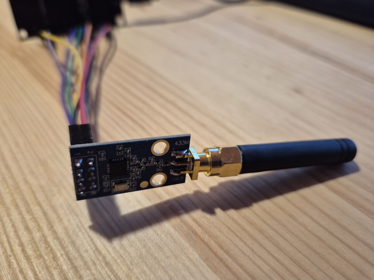

Все вроде сделал по инструкции и все равно ничего не получается... ESP8266+CC1101 соединил
CC1101 - ESP8266
1 GND G
2 VCC 3V3
3 GDO0 D1
4 CSN D8
5 SCK D5
6 MOSI D7
7 MISO/GDO1 D6
8 GDO2 D2
Прошивал через Arduino IDE 2.3.4 как NodeMCU 0.9

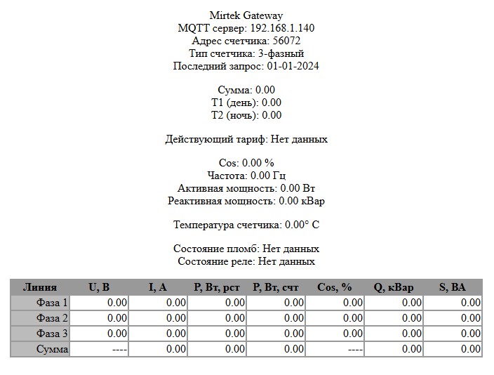

Через WiFI Mirtek ввел все данные (номер счетчика, WIFI, MQTT)
Все одно показывает нули с последним запросом от 01.01.2024г. В сети WIFI определяется. В MQTT - нет.
Монитор порта в IDE показывает:
SPI Connection CC1101 OK
State changing from: 0 to 2
Setting up AP: Mirtek_GW
Use password: <hidden>
AP IP address: 192.168.4.1
AP timeout (ms): 30000
State changed from: 0 to 2
State changing from: 2 to 3
Connecting to [WIFI] (password is hidden)
WiFi timeout (ms): 30000
State changed from: 2 to 3
WiFi connected
IP address: 192.168.1.116
State changing from: 3 to 4
Active mDNS services: 0
Accepting connection
State changed from: 3 to 4
Connecting to MQTT server...
Connected!
Подскажите, куда копать...

в скетче стоит
Код:
int gdo0 = 5; //for esp8266!
А что происходит, если через UART запросить ?

Пробовал int gdo0 = 2, попробую 5, но только через неделю.
Пишет что подключился ко всему :) Скрин сделаю тоже только через неделю. Спасибо!

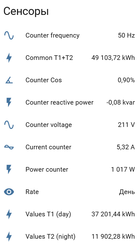

Отвечу себе и всем:
В прошивке отсутствует функция "Дискавери" ну или анонсирования MQTT. Сама запись в брокер MQTT происходит. Нужно настроить вручную новое устройство MQTT и прописать там сенсоры с соответствующими топиками. Задача довольно тривиальная. Огромное спасибо SysCat.
Если у кого есть вопросы, то могу ответить. Примерная конфигурация для опубликования через встроенную в НА функцию дискавери:
Мой топик:
Код:
homeassistant/device/ESP_Mirtek/config
ID устройства ESP_Mirtek может быть свой, но тогда нужно менять его везде.
Сами публикуемые значения для опубликования в топике:

Решение универсальное для однофазного счетчика. Нужно только заменить XYZXY на номер счетчика, который указывается в настройках Web-интерфейса.
Снимок экрана 2026-01-04 192209.png [56.83 KiB]
