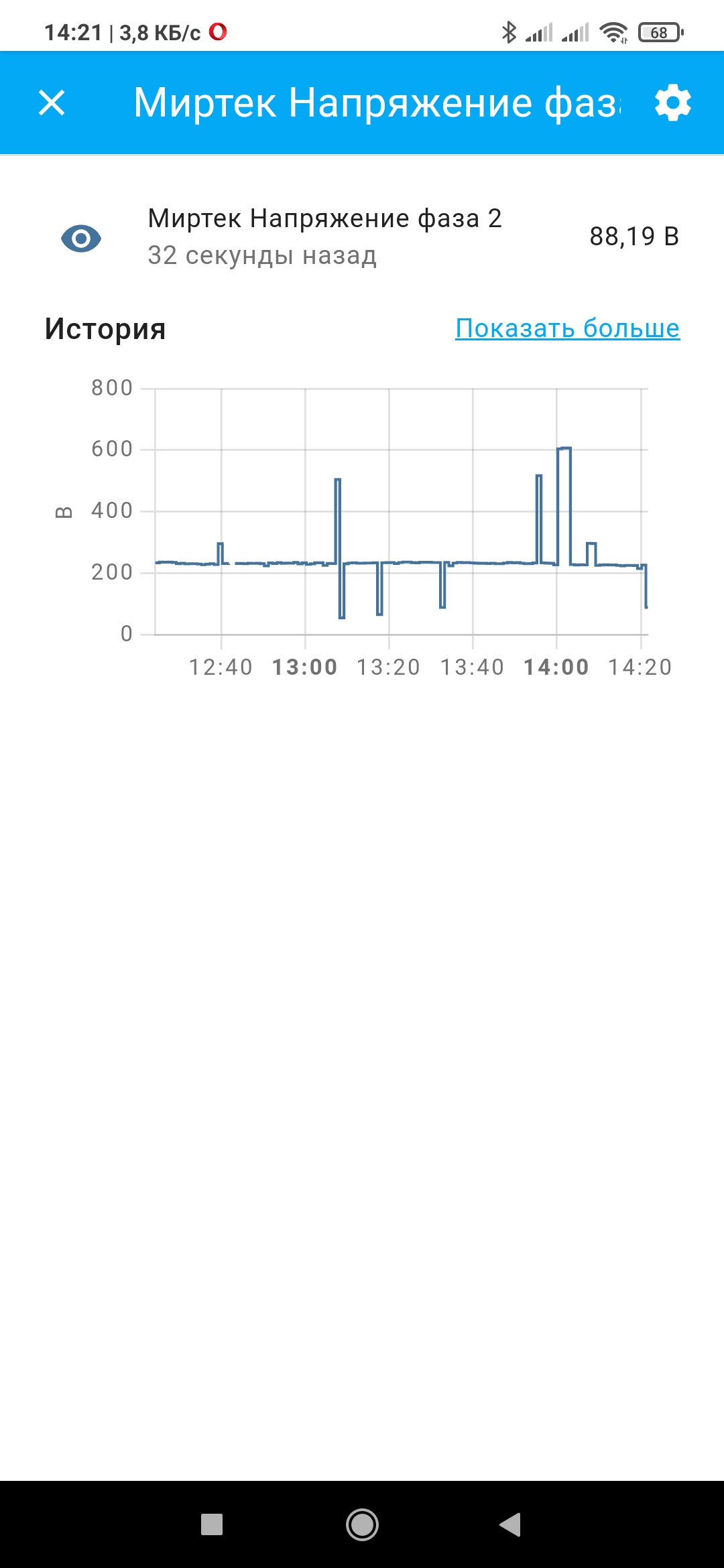

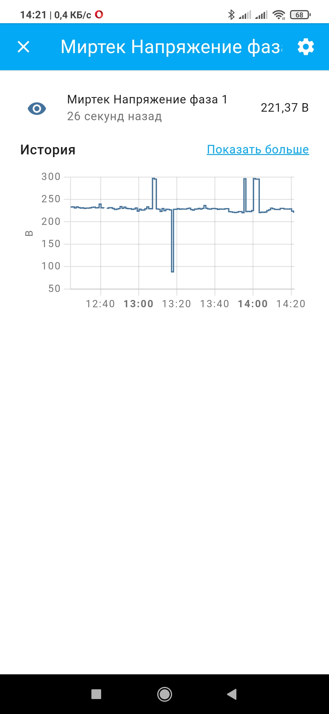

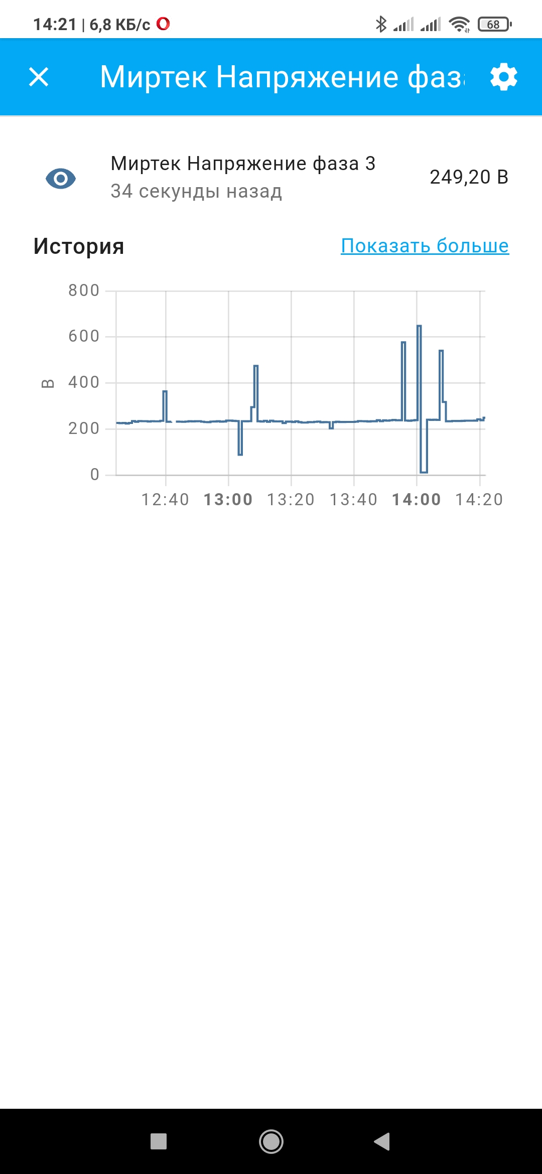

Всем привет. Собрал устройство. Прошивка последняя выложенная.
Есть ряд проблем.
1 не отображает тариф Т3 почему-то. В пульте он есть. Судя по сумме тоже есть.
2 вылезают аномальные значения по напряжению. Толи у меня на линии ток, толи так данные получает устройство. Проставки на одной фазе одновременно с повышением на другой.

Добрый день!
1. Ну я просто парсер для Т3 не делал - у меня двухтарифный счётчик. Но там в скетче можно понять, где допилить.
2. Я думаю, это ровно то, о чем писал я, и с чем столкнулся shev377. Я бросил эту затею, и не снимаю действующие параметры. Беру только Т1 и Т2
