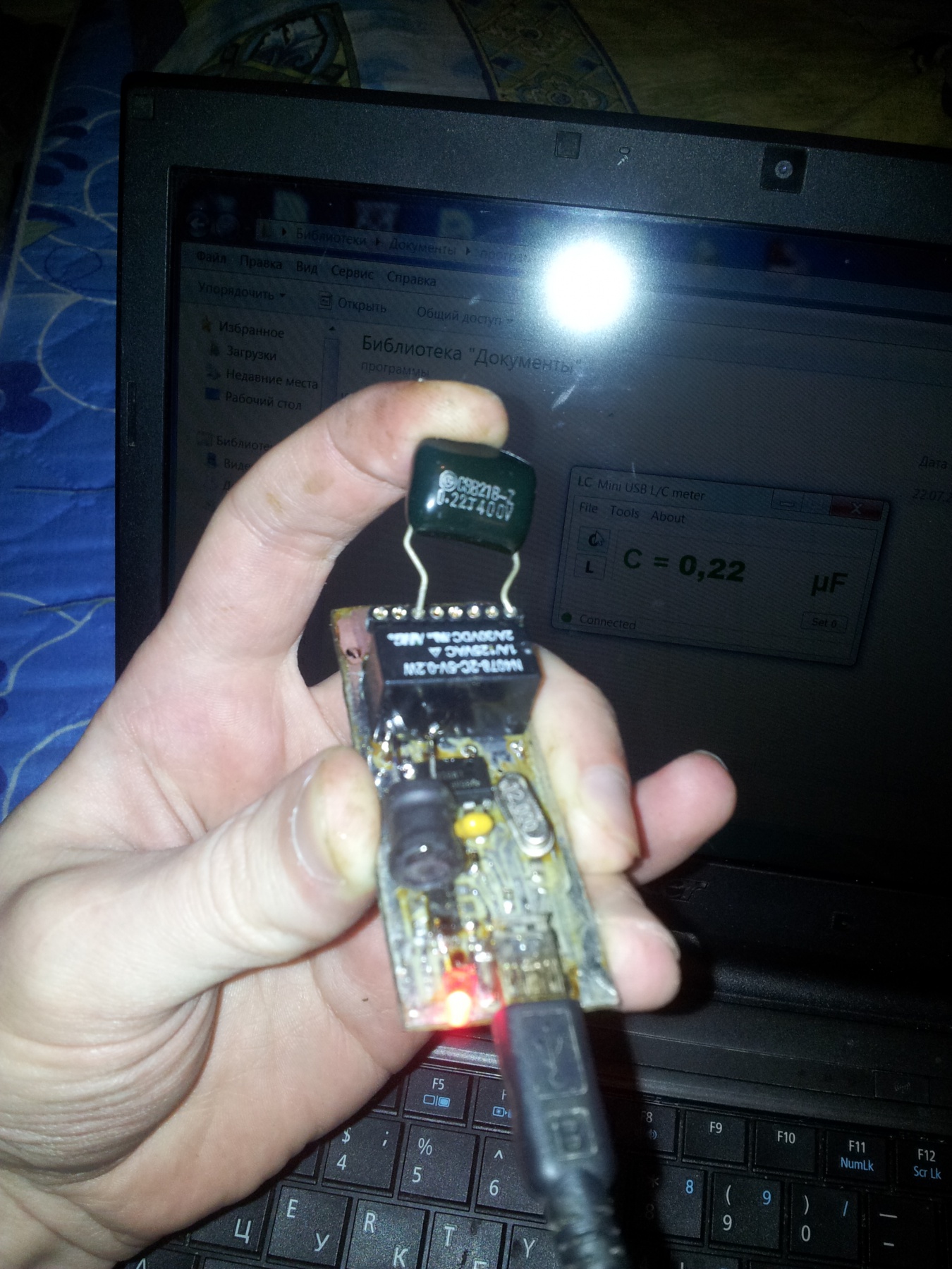

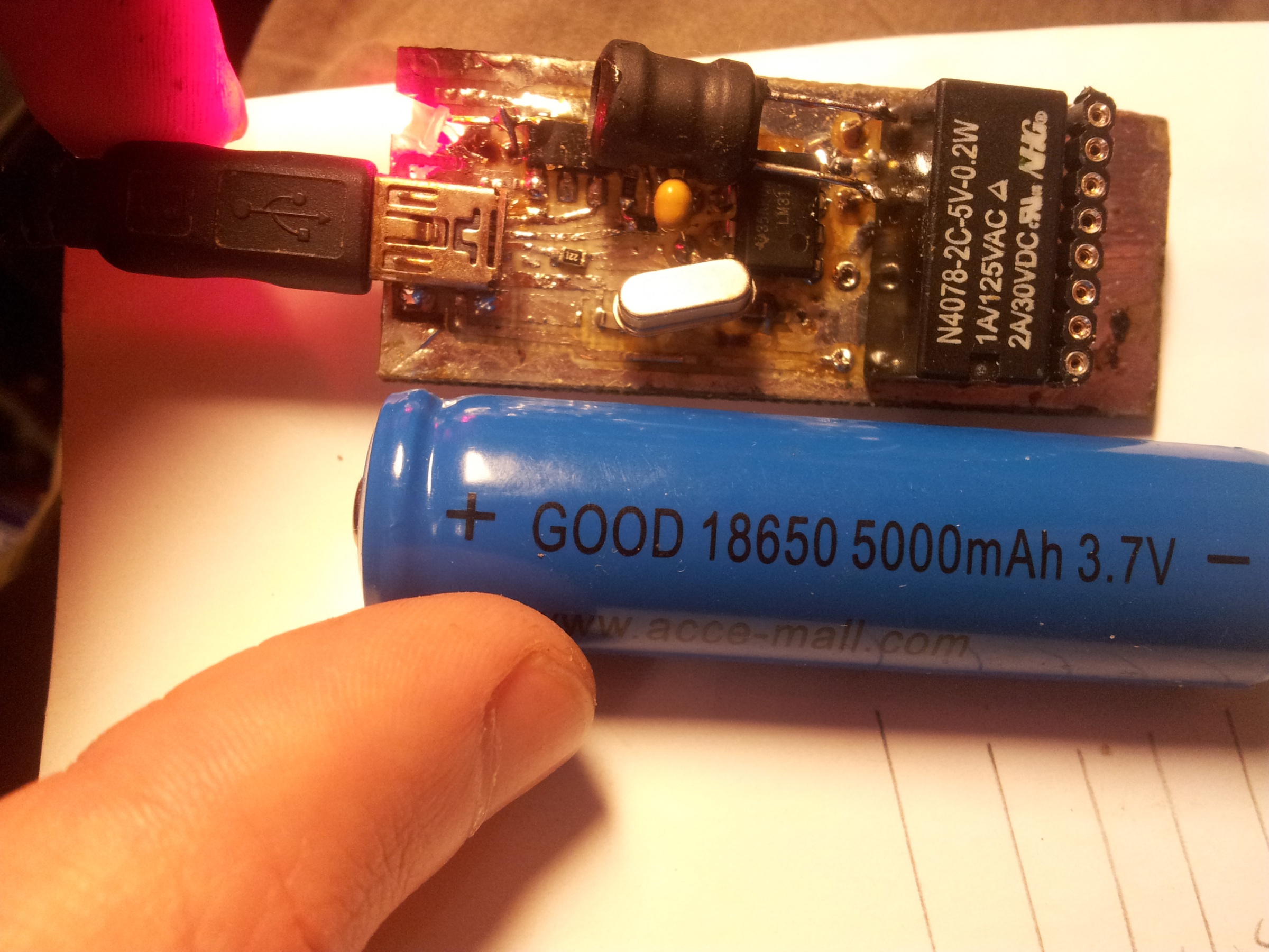

Собрал прибор, вариант - без реле. Работает хорошо.
В НЕХ-редакторе немного русифицировал, где было возможно, где всё открыто.
В основном все менюхи. Остальное, где идут процессы калибровки остались не инглыш.
Не уж то так сложно сделать полностью рус ? Времени то - пару сек !
Просто не охота устанавливать такой большой пакет RAD Studio XE, которым не пользуюсь
и разбираться в нем. Благо исходники автор выложил.
Автору за прибор - СПАСИБО.
