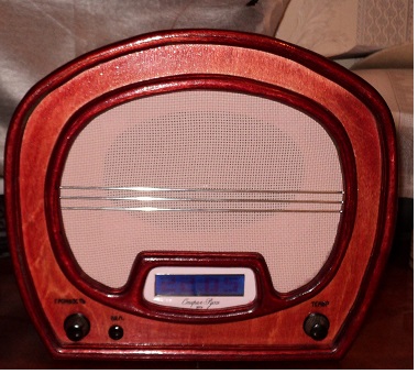

Всем привет, ребята вот я наконец и оформил тюнер до конца. Подтяжки i2c выполнил прямо у проца, серавно помеха иногда вылезает, только в последней версии прошивки изменилась частота её, похоже на 1гц(раньше чаще пикало). И проявляется это при слабом сигнале станции. поигравшись немного с антенной, можно найти такое положение, при котором практически не слышно помех. В дальнейшем планирую вынести антенну типа диполь за окошко и подключить к тюнеру стандартным кабелем, надеюсь свести к 0 приём собственных помех))). Андрею еще раз спасибо за разработку. Ах да, не хватает расширенного диапазона))), а так я очень доволен.
прикрепляю пару фоток готовой конструкции
на кухне.jpg [163.62 KiB]
общий вид.jpg [57.61 KiB]
