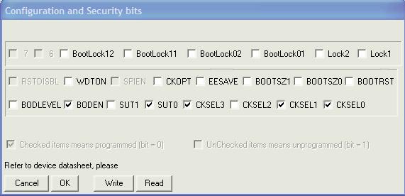

может я неправильно сформулировал вопрос.в медленном работе я имел ввиду реакцию кнопок меню.и частота обновления дисплея тоже очень медлит.

Я думаю, у всех все нормально. Фьюзы правильно прошити?

прошивка v1.1
контроллер atmega8-16pu.

С картинкой все понятно. Там правильно)) А у Вас правильно??? Как они прошиты/прошились? Проверьте

спасибо тебе!
fuse не были прошитый.
