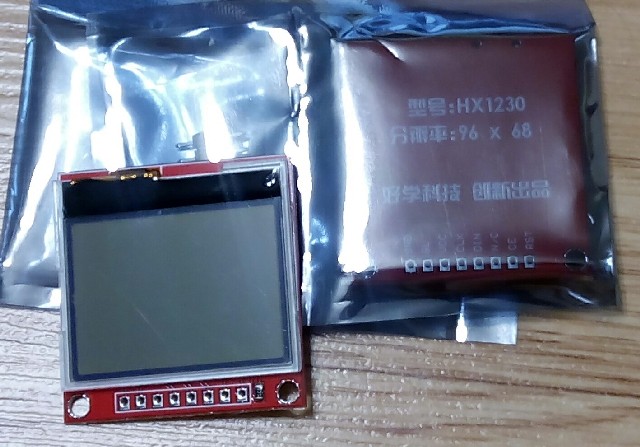

Новости для тех, кто не мог найти дисплей. У китайцев появился классный дисплейчик - HX1230 96x68
Ссылка на Али

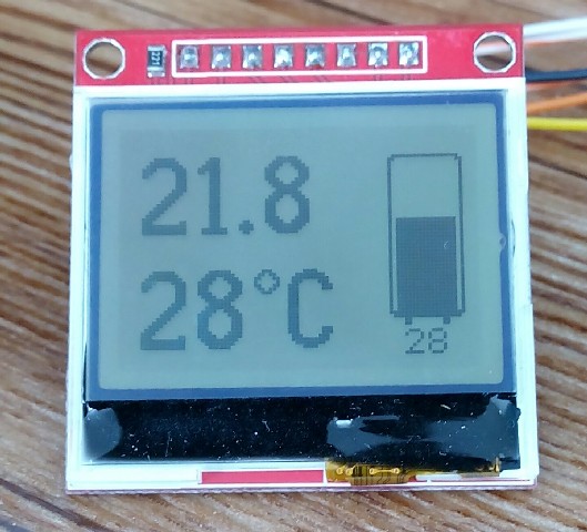

Получил дисплеи, о чем писали выше. Один работает отлично, у второго несколько пикселей затененные, работе вроде не мешают. Опробовал на тестовой плате.
HX1230_.JPG [73.41 KiB]
HX1230_test.JPG [63.41 KiB]
