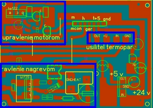

Spruts80 Спасибо за ответ Да вы правильно поняли lm358.
Не могли бы вы посмотреть мою плату и сказать, нормально ли у меня она разведена относительно помехоус тойчивости? Спасибо
ПЛАТА NEW.JPG [147.29 KiB]

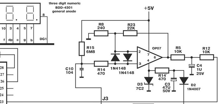

Добрый день. Подскажите как откалибровать станцию Lukey 702 (интересует пока фен)
Я сделал как рассказывалось
« …. резистор R23 по схеме 22к, по печати на плате 30к, по факту стоял 10к, отпаял одну ногу и подпаял подстроечник, всё делалось сразу после покупки станции, потому как по началу
показания температуры абсолютно не соответствовали действительному значению, после установки подстроечника …. »
у меня получилось резистор 36кОм.
т.е. температуру 250 градусов держит хорошо… на мультиметре +- 5 градусов пляшет… при 1 см. от сопла…
а вот когда станция показывает 50 градусов (и выключаеться затем) на мультиметре реальная температура 80 градусов…. :dont_know:
Я встречал где-то на форуме как регулировать «нижнюю» температуру… никак не могу найти….
Подскажите какой резистор «крутить» по схеме от родной Lukey 702 разговор про фен и конкрено про обвязку ОУ OP07
Всем спасибо сам нашел...
"R15 sets a lower temperature, R23 (or R8)- upper. And so a few times."
и там картинка была, эта ....
еще вопрос "lower temperature" это нужно регулировать 55-60 грдусов? или комнатную т.е. при выключенном ТЭНе...?
а high - это я регулирую 300 градусов? я правильно понял?
В принципе правильно, что за Gnd Heat ? земля для нагревающего элемента? Зачем она? Зачем там конденсатор стоит? Вы же используете MOC+BT.
Так же повесте блокировачных конденсаторов на крен питающую микроконтролёр (смотрите стандартную схему включения КРЕН. И зачем вообще 2 Крен если можно использовать одну.
Ну и не кто вам не помешает убрать усилитель термопары в экран.
Так же можно повесить фильтрующий конденсатор в 47nF между резисторами R29 и R30 ( можно просто на ноги операционника 3 и 1, если вы используете этот каскад).
Стандартная доработаная схема включения LM358, подходит как для термопары так и для термистора (терморезистор)
