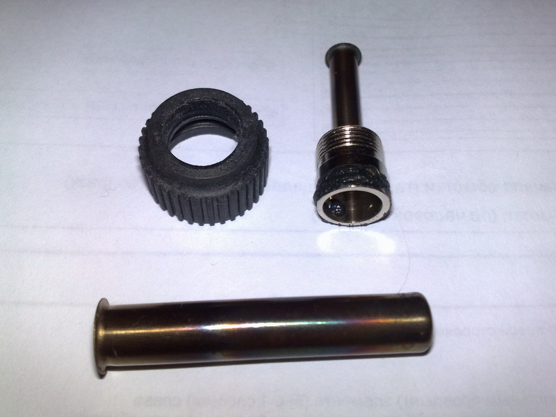

А кто-нибудь пробовал греть паяльник Lukey до заявленных производителем 450 градусов?
Я попробовал, эксперимент закончился плачевно. Температуру даже немного не добрал, где-то до 380. Дальше паяльник решил прекратить свои страдания, отстрелив всю металлическую часть с жалом пружинкой, которая по идее предназначена для заземления. Наружная трубка раскалилась, аж светилась в темноте.
Фотку прилагаю.
Не слишком ли оптимистично отключать в прошивке через 10 минут при Т больше 400? У меня он минуты 3-4 всего продержался.
И как с этим боротся?
Фотку прилагаю.

Re: Цифровая паяльная станция (от михи-псков)
Судя по всему температура была явно больше 400гр! У меня при 400 гр ничего не отваливается и не краснеет, проверено! Температуру измерял в капле припоя на конце жала.Alex78 писал(а):А кто-нибудь пробовал греть паяльник Lukey до заявленных производителем 450 градусов?
Я мерил термопарой мультиметра. Трубка в том месте где жало, была 420, на кончике жала где-то 380.
Теромопара нормальная, не врет.
Я тоже пробовал, набралось спокойно 480 градусов, мерил по капле припоя с помощью термопары мультиметра - ничего не развалилось...
А ты точно температуру мерил в капле припоя? Или просто прислонял термопару к жалу? Это важно! Более чем уверен что температура была далеко за 500... Сам подумай до скольки надо разогреть метал чтоб он светился в темноте?Alex78 писал(а):Я мерил термопарой мультиметра. Трубка в том месте где жало, была 420, на кончике жала где-то 380.
