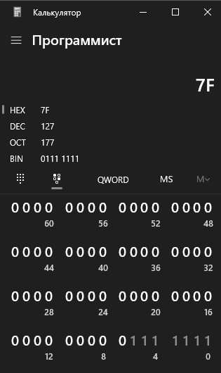

вот значение первого столбца в калькуляторе:
из всего этого становится понятно, что для разделения символов по горизонтали используется пустой крайний правый столбец в каждом знакоместе и соответственно самая нижняя строка для разделения по вертикали.

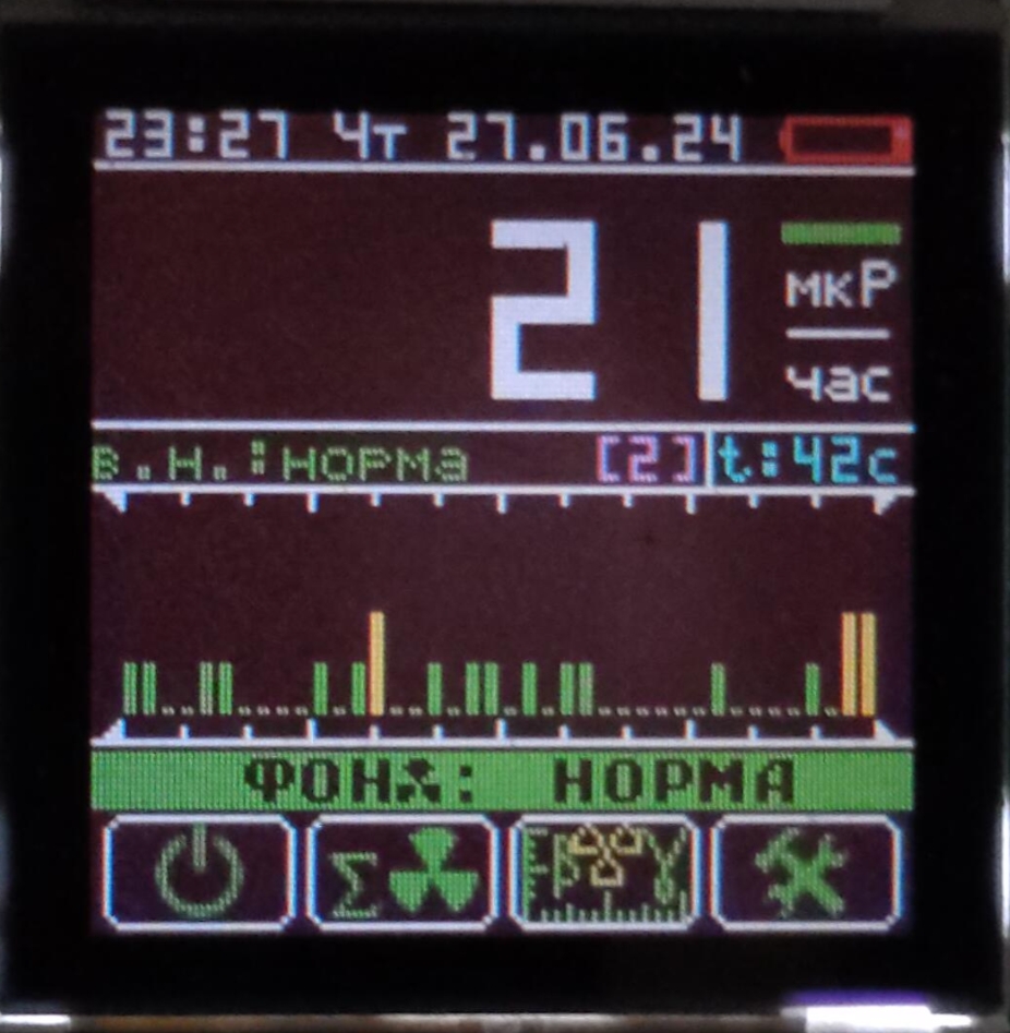

вот на дозике он так выглядит перерисованный:

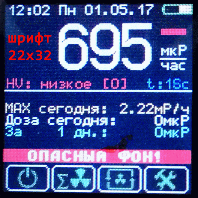

16х24 с множителем 2 получится 32х48. А на главном экране шрифт 22х32.
Это два разных шрифта без "уникальных имен" для каждой цифры. Читайте внимательнее, я же написал – смотрите библиотеки Нанита (исходники на стр.18).
