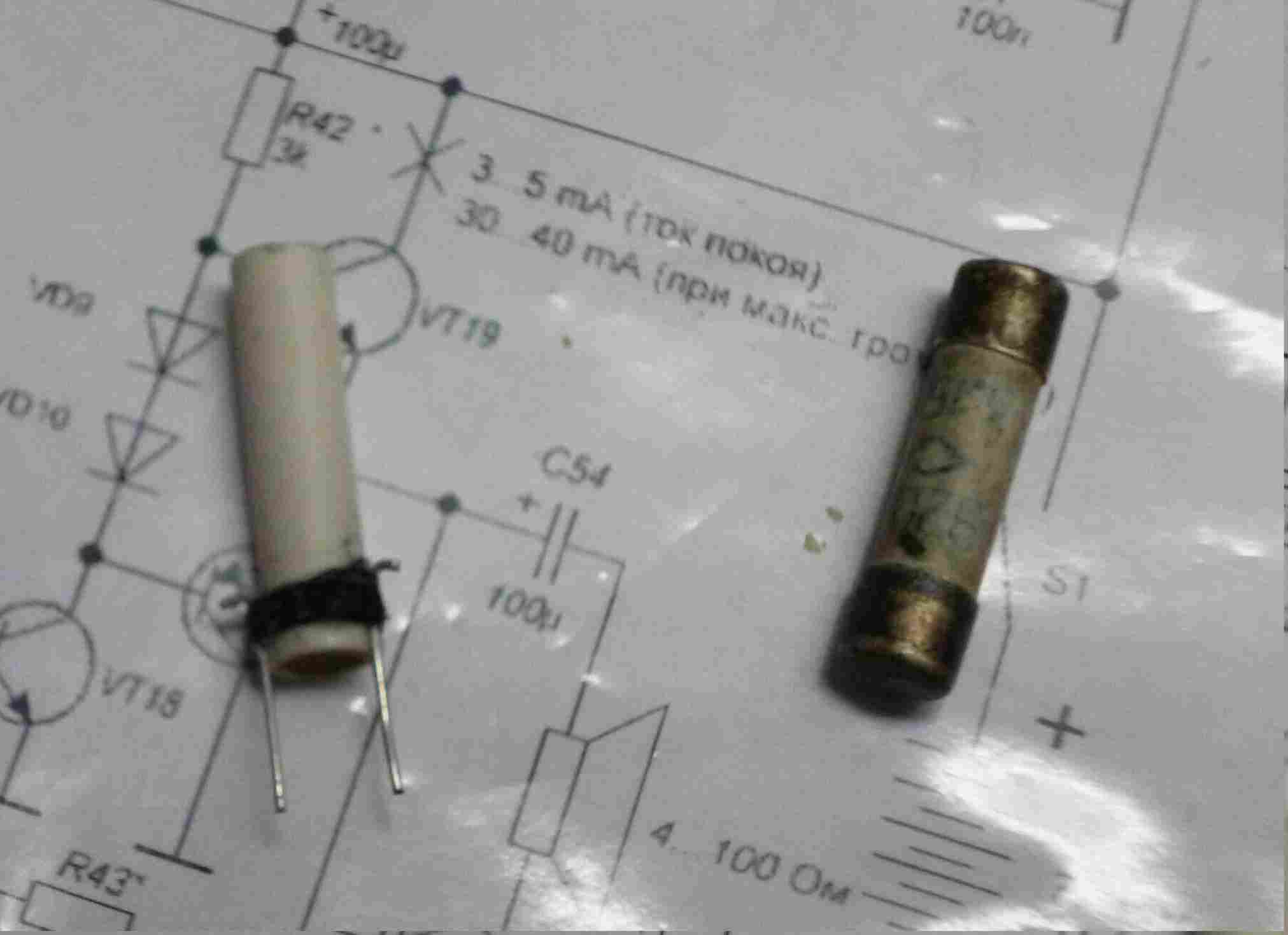

Малость поэкспериментировал с катушкой L1 в передатчике. Нашёл не плохой вариант. Испробовал различные варианты каркасов ,остановился на керамических предохранителях диаметром около 5мм. Для резонатора 27,12 МГц. ,количество витков составило ровно 60 ,провода 0,15. Так как каркас керамический ,испытания проводил "зверски" , нагревал его паяльником до шипения. Уход частоты при этом ,от комнатной температуры до этого шипения, составил 300Гц. Хотя витки небыли пропитаны ни лаком, ни клеем. Ширина перестройки резистором R5 составила 26кГц. При подборе витков для других резонаторов - один виток примерно изменяет частоту на 3кГц ,но это не точно.Точных измерений не проводил ,но ориентироваться при настройке уже можно. Проверил так же повторяемость, она получилась отличная. Намотал три катушки ,если с первой экспериментировал ,то две других намотал ровно по 60вит, результаты получились абсолютно одинаковыми. Вот вроде бы пока всё ,может кому пригодится :beer: .
P1000626_thumb.jpg [63.61 KiB]
P1000627_thumb.jpg [76.13 KiB]

Я даже не сомневался что моя схема легко повторяеться! Особенно передатчик :beer: Передатчик я собирал и переделывал много раз, под различные задачи. Можно использовать и керамические предохранители. желательно наматывать с натяжкой, чтобы витки не расползались. Я проверял стабильность частоты передатчика (и стабильность выходной мощности) помещая его в морозильную камеру холодильника ( минус 20*С ) , затем прогревал феном ( плюс 40*С). При этом частота уходила не более чем на 400 Гц. При этом выходная мощность передатчика не менялась! Причем холод передатчик переносит лучше (уход меньше) :)))
Если нужна еще более высокая стабильность частоты, то можно генератор термостабилизировать. Например последовательно с R5 поставить терморезистор, подобрав его сопротивление. При изменении температуры от -20*С до +40*С терморезистор будет менять напряжение на варикапе (примерно +/- 0,05 В.) компенсирую изменение частоты генератора. При этом можно добиться стабильности примерно до 50 Гц. , а может и больше. Однако все это значительно усложняет настройку, поэтому я в схеме терморезистор не показывал. :roll:

Марсакот писал(а):
...один виток примерно изменяет частоту на 3кГц ,но это не точно.
Это зависит от общего количества витков.
Например:
при 60 витков +/- 1 виток может менять частоту до 2...3кГц.
при 65 витков +/- 1 виток может менять частоту до 5...7кГц.
при 70 витков +/- 1 виток может менять частоту до 15...20кГц.
и т.д.
Т.е. тут зависимость нелинейная. Чем больше витков тем больше диаппазон перестройки НО! меньше стабильность частоты :roll: Поэтому я советую точно подбирать количество витков, до нужного значения (диаппазона перестройки).
