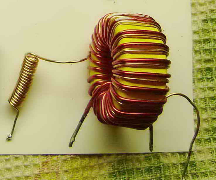

запаяй на 2 другие резисторы любые из диапазона 4,7к до 20к, но два одинаковых

Сообщений: 689
Мявтор 3-й степени (1)
на 2 ничего кроме них и цепи коррекции не должно больше быть

ураааа!!! нашел ошибку со второй ноги на корпус шел резистор не 4.7к а 260к поставил 2 по4.7к блок запищал слегка на 2й ноге 2.5 вольта а на выходе 12.7 :shock:
может по 3.3к поставить????
Будь проще к людям! Хочешь быть мудрей — Не делай больно мудростью своей.Изображение

теперь к 1 ноге

на 1 ногу резистор на корпус 3,3к , а резистор на выход 18к и на 1 ногу

на 1ю поставил 3.3 стало 15.4в

кстати насчет дросселя L1 с ним нужно что нибудь делать???
и конденсатор на выходе нужен или нет??

конденсатор на выходе нужен и желательнот 2200 *25в

насчет дросселя L1 я выше писал и фотал

да слушай-ка! без конденсатора с 15в садит до 10в 5А а с конденсатором как положено :) 15.4в
но это максимум 5А ??? вроде должен до 10А

конденсатор на выходе нужен обязательно
Ток задается резистором который последовательно с переменником

Тут надо осторожно , иначе сгорит. Лучше как я писал в статье

всмысле что сгорит??
весь блок

ограничение мах тока надо делать осторожно, так как может быть момент когда блок останется без контроля тока и он нае... сгорит

тогда лучше пусть до 5 ампер будет этого за глаза хватит :)
а головку можно поставить на 5 ампер??
