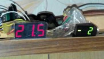

maxvalin писал(а):
собрал навесом !
термометр - это который СЛЕВА?
Термо1.jpeg [10.96 KiB]
Ему можно сделать индикацию полярности- достаточно подключить светодиод между выводом сегмента G индикатора и неиспользованным выводом 7 микроконтроллера.
Если при этом взять прямоугольный светодиод типа такого: http://www.chipdip.ru/product/l-513hdt/ и расположить его слева перед первой цифрой индикатора- он будет как знак "минус"
 Заголовок сообщения: Re: Термометр: меньше не бывает?
СообщениеДобавлено: Вс фев 01, 2015 15:40:08
Рейтинг сообщений: 2
Зарегистрирован: Сб мар 30, 2013 18:18:34
Сообщений: 153
Откуда: Калининград
они оба термометры, с лева просто тот что из этой статьи, а с права с минусом- тот что в вашем архиве был. :beer:

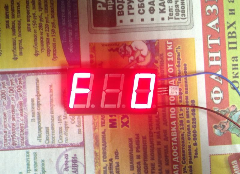

Здравствуйте.
Собрал этот термометр - http://bezkz.su/publ/300283-29-1-0-283.html
Прошивку залил с общим анодом, включил, и работают только 1 и 3 сегмент, там написано F 0, и больше ничего не меняется, печатку разводил сам для контроллера в корпусе dip, но выложить не могу, она в формате lay6, такой не пропускает, подскажите, в чем может быть проблема?
 Заголовок сообщения: Re: Термометр меньше не бывает.
СообщениеДобавлено: Ср сен 28, 2016 19:16:47
Карма: 197
Рейтинг сообщений: 8575
Сообщений: 42996
На радиокоте есть такой же термометр:
http://radiokot.ru/circuit/digital/home/61/
И есть целая ветка по нему:
http://www.radiokot.ru/forum/viewtopic.php?t=29453 Перенес. aen
Это не СЕГМЕНТ, а РАЗРЯД, вы выражовывайтесь правильно!!
Сегмент, это то, из чего состоят цифры, а разряд- это сама цифра, в многоразрядном индикаторе- определённая цифра (разряд)
F0 - это, возможно, сообщение о том, что МК не видит термометра..
Может быть, у вас неправильно выставлены фьюзы, поэтому МК и "не видит"..
Правда, лучше бы ещё 7 резисторов добавить- чтобы ограничить ток через светодиоды индикатора..
У меня подобный термометр есть, только на 4 разряда-
зы.. Чтобы выложить *.lay6,его нужно спрятать в архив, или выложить в виде картинки.

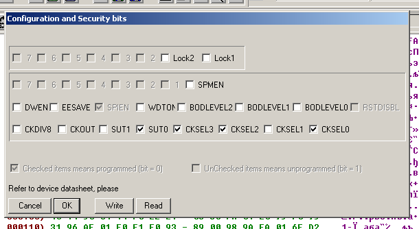

СообщениеДобавлено: Ср сен 28, 2016 20:28:59
Зарегистрирован: Пн окт 13, 2014 14:10:20
Сообщений: 74
Понятно, спасибо.
Положил в архив. Датчик подключен верно. Фьюзы выставлены вот так -
tl..rar [11.16 KiB]
