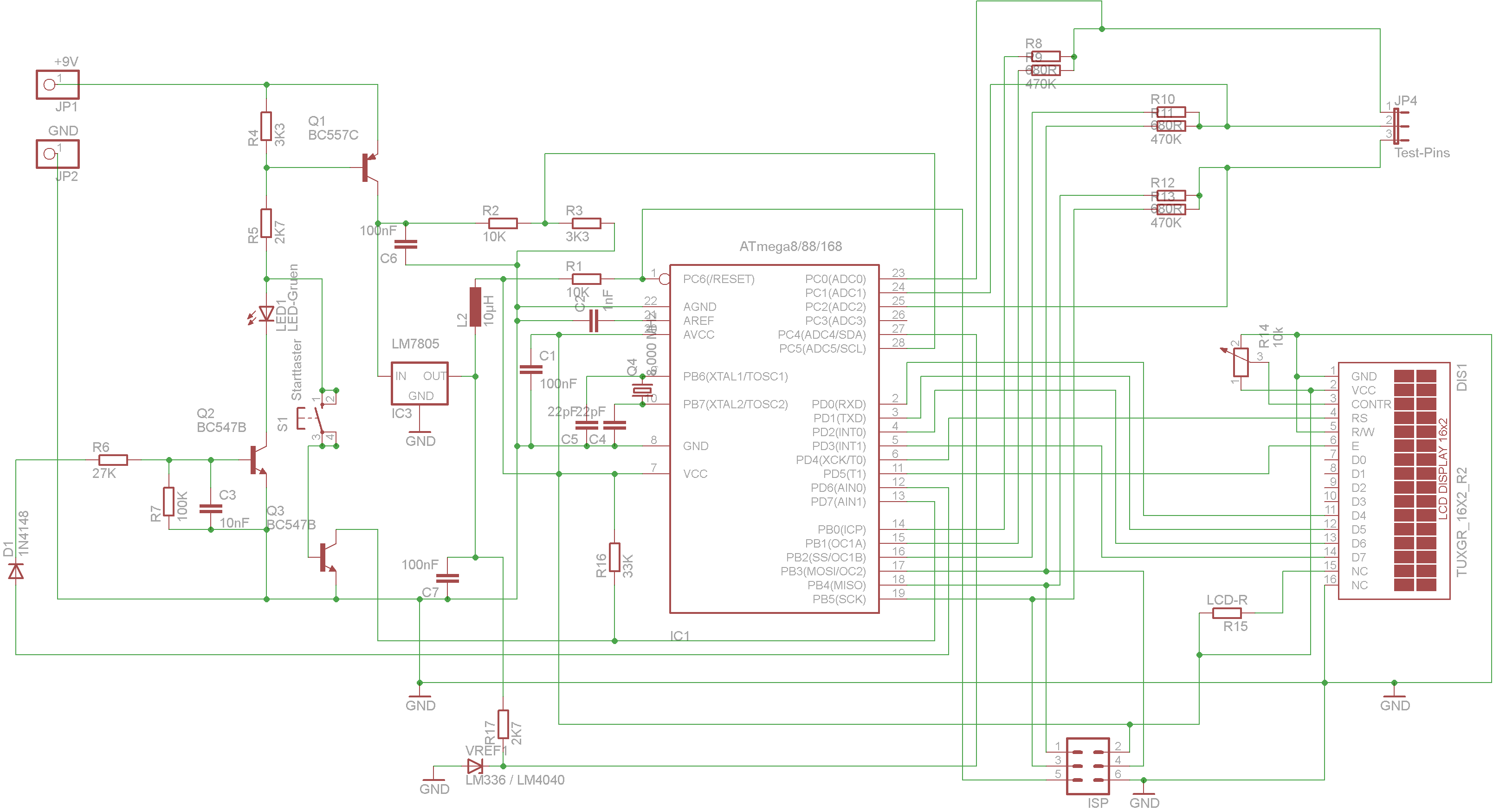

А что первая версия могла и не могла?
В последних версиях есть изменения в виде вывода информации на экран, возможность измерять ESR и индуктивности в небольшом диапазоне, точность измерений посредственная, но как для показометра вполне сойдет. Также в новых прошивках повышается точность измерений, но не так значительно, схемотехника не позволяет.
Если есть возможность использовать снятые с производства старые МК без буквы А, точность будет лучше, т.к. алгоритмы измерений писались с учетом характеристик этих МК.
SAU писал(а):
Просьба к автору - можете переделать схему с питанием или от пяти вольт или от кроны, но с полным функционалом?
Какие фузы выставлять, цоколевка с корпусом в дип совпадает?
У ДИПа цоколевка другая. Если хотите питать от 5в. или от кроны - выбрасывайте схему зарядки и преобразователь, при питании от кроны нужно поставить КРЕНку или другой стабилизатор на 5в.
Вот схема с питанием от кроны, МК в ДИПе:

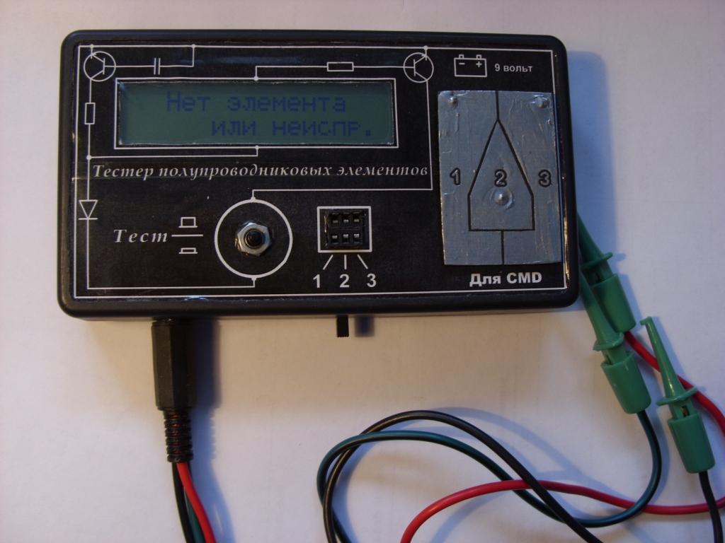

Классный приборчик получился!
В свое время тоже собрал по одной из первых схем. Тестер значительно облегчает жизнь.
Если найду дисплей, то обязательно соберу еще и тестер-пинцет.

Дисплеи есть у Aibo, напишите ему в личку, спросите.
