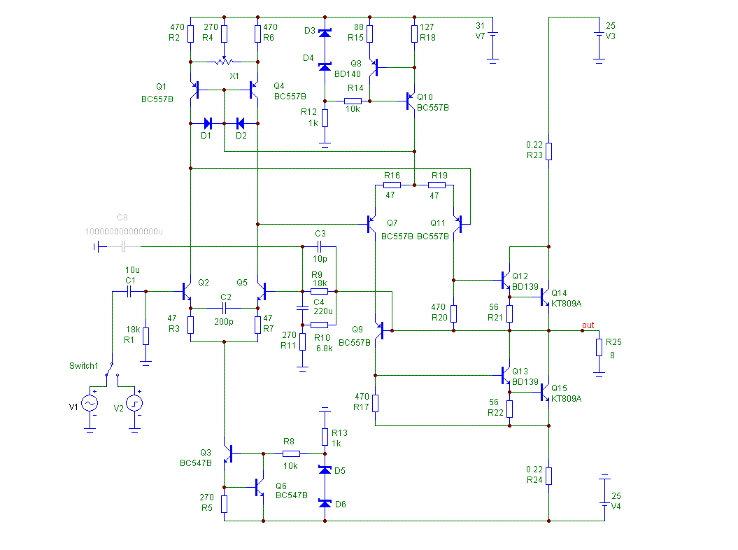

Кому интерестно могу предложить финальную идейку, схемка стала проще топология осталась таже изменилось в сторону рационального упрощения замены выходников на КТ809А - транзисторы довольно хорошо вписывающиися в данную топологию
1.Малая зависимость h21e от тока колектора
2.Малое напряжение насыщения К-Э
3.Граничная частота в 5 Мгц
4.Удобный корпус с 3 выводами
 Заголовок сообщения: Re: Усилитель с квазикомплиментарным выходом 2
СообщениеДобавлено: Сб сен 28, 2013 23:37:15
Зарегистрирован: Ср май 13, 2009 13:07:25
Сообщений: 1025
Откуда: Киев Украина
Вот пример схемы
Квази на КТ809А.GIF [39.91 KiB]

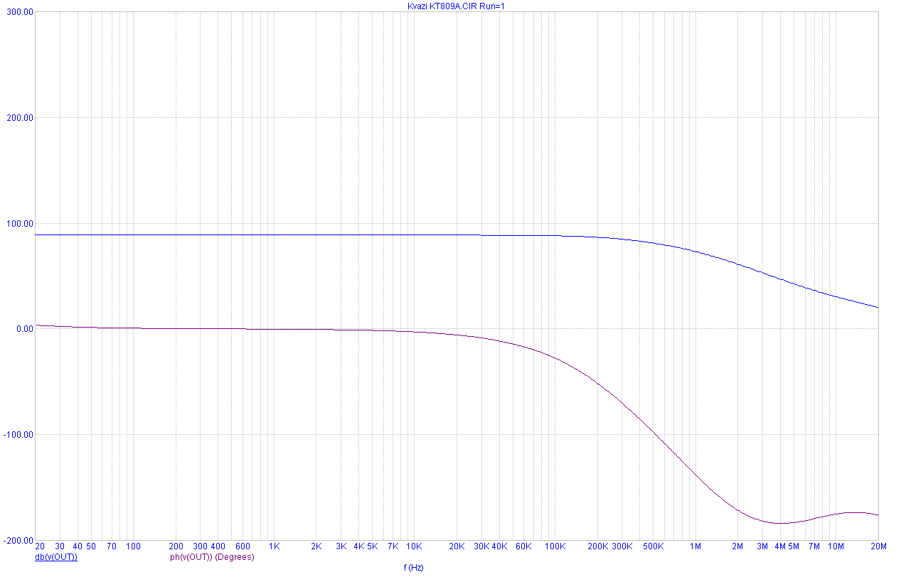

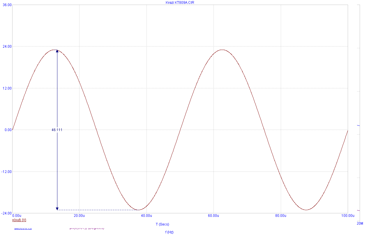

Вот пожалуйста просто и со вкусом добавляем еще один источник питания тем самым убиваем сразу 2 зайцев:
1.Повышаем линейность усилителя
2.Добиваемся симетричного ограничения сигнала при 23 вольтах на 8 ом
Привожу все графики и схемку защиты :solder:
Меандр 20 кГц.GIF [11.84 KiB]
АЧХ с разомкнутой ООС.GIF [27.61 KiB]
АЧХ с замкнутой ООС.GIF [28.11 KiB]
Синус полный размах.GIF [14.8 KiB]
Квази на КТ809А.GIF [17.92 KiB]

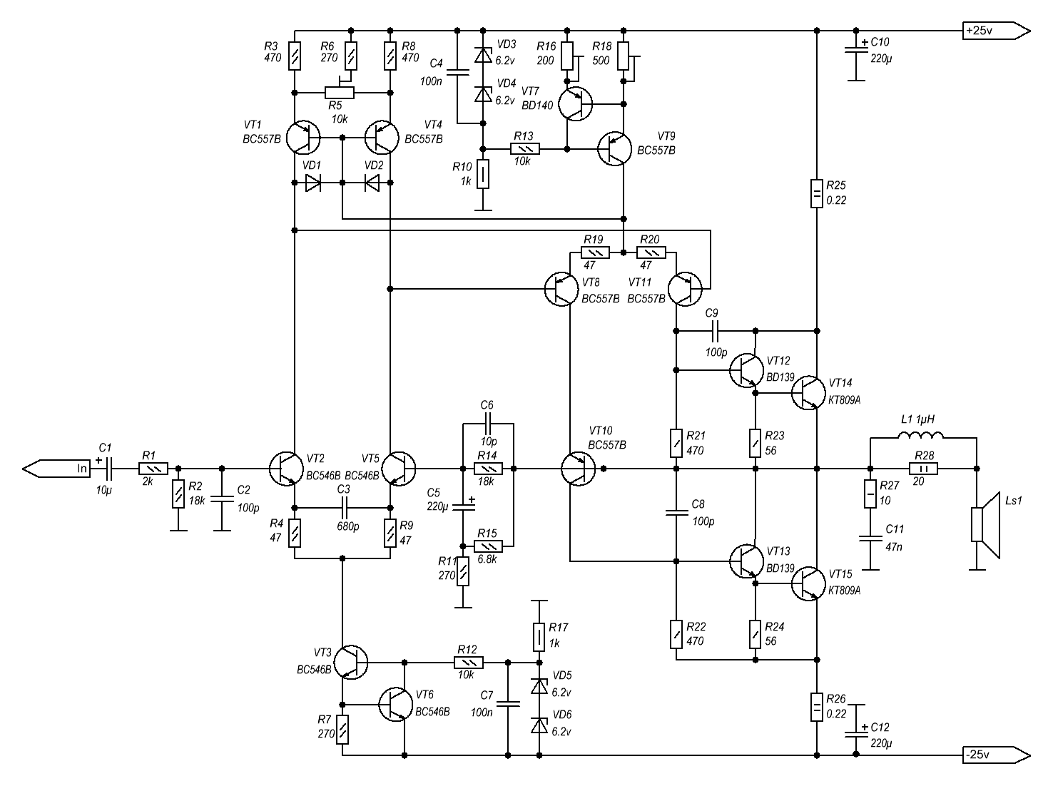

Ну и финалом развития данной схемы:
1. 3 питания УН и ВК
2. Немного поменялась коррекция, что б не свистел на Мгц
3. ВК тройка
4. Выходные транзисторы не такие редкие 2N6488
Печатка есть кому надо пишите поделюсь :beer:
Квази тройка.gif [26.28 KiB]

Заинтересовался данной схемой, возникли 2 вопроса: 1Почему в + плече R 0.22 ома стоит в коллекторной цепи? Получается что никакой полезной функции не выполняет.
и второе- кто-нибудь реально в железе эту схему делал?
