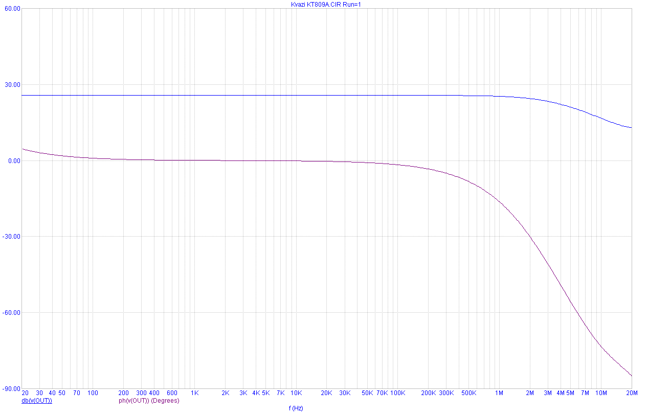

Вот пожалуйста просто и со вкусом добавляем еще один источник питания тем самым убиваем сразу 2 зайцев:
1.Повышаем линейность усилителя
2.Добиваемся симетричного ограничения сигнала при 23 вольтах на 8 ом
Привожу все графики и схемку защиты :solder:
Меандр 20 кГц.GIF [11.84 KiB]
АЧХ с разомкнутой ООС.GIF [27.61 KiB]
АЧХ с замкнутой ООС.GIF [28.11 KiB]
Синус полный размах.GIF [14.8 KiB]
Квази на КТ809А.GIF [17.92 KiB]
