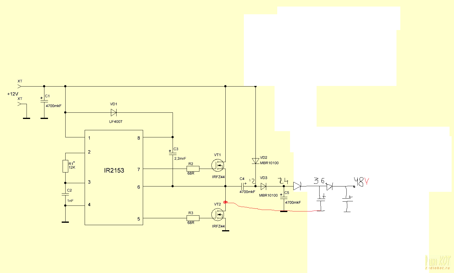

 Заголовок сообщения: Объясните новичку 2153
СообщениеДобавлено: Чт май 09, 2013 06:47:29
Зарегистрирован: Вс сен 02, 2012 17:02:18
Сообщений: 18
Прочитал вот это:
http://radiokot.ru/circuit/power/converter/38/
об электронике понятий мало, поэтому кому не сложно и не лень объясните популярно как работает следующее:
1) как текут токи при откр/закрт транзисторов, особенно как течет при открытом нижнем VT2
2) как работает диод VD2
3) за счет чего умножается напряжение? т.к. при подаче переменного тока(в стандартной схеме) умножение идет за счет противоположной полуволны, а тут? собственно поэтому и интересуюсь как текут токи.
4) ну и тупо теория почему при импульсной работе транзисторы греются меньше чем при непрерывном, а мощность такая же а то и больше?
или дайте конкретные ссылки где это объяснено, а не тупо общая теория.
Спасибо

1,2 при открывании транзистора 2 его сток соединён с минусом. Ток течёт с источника питания через диод 2, конденсатор 4 и транзистор 2. В результате конденсатор 4 заряжается до напряжения питания.
3 когда открывается транзистор 1 минус конденсатора подключен к + источника питания. В результате напряжения питания и напряжение на конденсаторе 4 складываются, открывается диод 3 и конденсатор 5 за несколько циклов заряжается до удвоенного напряжения питания минус напряжение на диодах и транзисторах.
Не советую повторять эту схему. Схема бездарна и имеет большие потери на линейных стабилизаторах. Которые съедают всю выгоду импульсной техники.

Спасибо. Стабилизаторы использовать не буду. хочу вообще запитать от автомобильной цепи с помошью этого 4хLM3886
(здесь вроде как широкий допустимый диапазон). сделать утроитель напряжения.
Добавить вот это: http://radiokot.ru/circuit/power/converter/01/.
ток нагрузки примерно получится 4А на выходе БП. как думаете стоит ли так делать или все таки мотать тор транс?

Пуш-пул с трансформаторам надёжнее и лучше. Не бойтесь трансформаторов они не кусаются.

Будет работать такая схема умножения?
01.gif [19.78 KiB]
 Заголовок сообщения: Re: Преобразователь для ноутбука на 6А
СообщениеДобавлено: Пт май 10, 2013 17:53:10
Карма: 146
Рейтинг сообщений: 6062
Сообщений: 36292
Откуда: г.Мариинск
Работать будет, но будет большая нагрузка на конденсаторы и на выходе будет меньше чем 36в.
К тому же вам надо для усилителя ещё и отрицательное напряжения. К тому же для автомобильного варианта очень желательна гальваническая развязка, в противном случае у вас на выходе будет хороший набор шумов и завываний. Масса на усилитель должна подсоединятся только через источник сигнала.
Я вам советую трансформатор.
