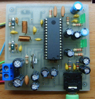

На той печатке,что в части 2,я собрал несколько приёмников,и все работают отлично.Данные катушек там указаны,и на фотке видно :) ,если не верите. :)
По вопросу расположения катушек-влияет,ещё как!Разнести надо друг от друга подальше,или поставить перпендикулярно друг другу.

Вопрос с катушками для себя закрыла.
Все станции настраиваются в соответствующем порядке.
И даже настраиваются на обычный переменный резистор,
а не на многооборотный.
Вопрос второй. Я настраивала с последовательно включенным
многооборотным резистором. Но в ходе настройки я так
и не услышала "чистого" звука. Звук с искажением.
Какова роль дискриминатора CDA, т.е. фильтра с двумя выводами?
В книге Семенова Б.Ю. "Современный тюнер своими руками"
на стр. 200 для снижения гармонических искажаений рекомендуют
подобрать последовательно включеный резистор.
Скажу честно. Без этого CDA приемник заработал громче и чище,
но не настолько чище чтобы можно было назвать "качественно".
Итак, что мне дальше делать?
Специалисты радиоприема, помогите. Наверняка вопрос простой.
не понял

Настя,если поставили катушку вместо CDA,можно поставить в параллель ей резистор 4,7к...10к.И попробуйте с цепью АПЧГ поиграться,вдруг она у вас работает наоборот.Для работы с синтезатором частоты она вообще не нужна,всем рулить будет ЛМ-ка.

Gigavolt, Вы друг. Спасибо. А то все молчат.
CDA у меня натуральная, т.е. не катушка.
Что такое АПЧГ и как с ней поиграться?
(я хочу настроить приемную часть до кристального звука)

Из собственного опыта настройки УКВ-FM (работал когда то на радиозаводе регулировщиком РЭА). Частотный дискриминатор настраивается по минимуму шумов на выходе ( смотрим осциллографом). АПЧГ (автоматическая подстройка частоты гетеродина) , как правило, настройки не требует. Возможно только придётся подобрать режим работы каскада по постоянному току. Это для общего случая, а не конкретно для этой схемы. С последней досконально не разбирался.
А по поводу искажений, так они могут и не по ВЧ идти, а в НЧ части. Какая-нибудь ступенька сидит.

CDA настройки не требует,а насчёт "поиграться" :) с АПЧГ-можно переключить резистор 100к(который идёт на ножку 23) с ножки 9 на ножку 10(или наоборот).

А, ну такие "игры" у меня были. На слух на 9й лучше играет.
Я даже так скажу, и без 100 ком неплохо играет.

Год хорошо начинает заканчиваться.
Тюнер по новому дизайну отлично работает.
Выкинуто ненужное, добавлено нехватающее.
Вопрос к мэтрам - как бороться со звонким призвуком
на некоторых радиостанциях в режиме стерео?
