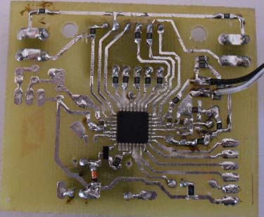

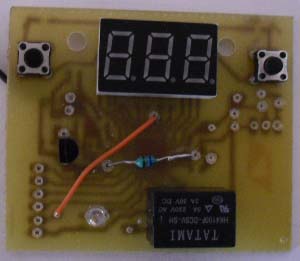

Может на основе этого девайса можно сообразить термостат в диапазоне температур -30...300OC
Там древний микроконтроллер,нафиг надо.
Термостат написал,статью попожже напишу,пока лень.
Датчика у меня нет на 300гр,только на 150.
У кого есть датчик до 300 -в прошивке меняется 3 цифры,и будет для вашего датчика.
Вот вам фоты,и "проектная" схема для ознакомления.
На удивление точно работает,хоть и калибровать пришлось.
IMG_0390a.jpg [65.57 KiB]
IMG_0389a.jpg [50.65 KiB]
cхема.JPG [55.16 KiB]
 Заголовок сообщения: Re: Малогабаритный термометр на KTY84-130
СообщениеДобавлено: Сб мар 31, 2012 20:14:09
Зарегистрирован: Чт мар 29, 2012 14:22:34
ребята скажите пожалуйста зачем прошивка и чем прошивать?
у меня есть такой девайс http://aliot.com.ua/radio.php?item=26634&cat=24276 и такой http://aliot.com.ua/radio.php?item=14633&cat=24276 и семисегментный дисплей как у автора) :)) нашёл товарища, который может по схеме собрать, но вот с прошивкой проблема :(
СообщениеДобавлено: Сб мар 31, 2012 20:36:59
Зарегистрирован: Пн фев 02, 2009 15:00:33
Сообщений: 415
прошу, выложите плиз проект !!!!
на схеме ни одного номинала... :(
для духовки термостат надо очень,
жена пироги не хочет печть... :cry:
хоть прошивку .... и какие 3 цифры и где ?
заранее спасибо :beer:
СообщениеДобавлено: Пн апр 02, 2012 02:03:03
Рейтинг сообщений: 48
Зарегистрирован: Сб фев 02, 2008 10:51:52
Сообщений: 598
Откуда: Khabarovsk
Вот тебе под пироги
термостат 300гр.rar [131.7 KiB]
