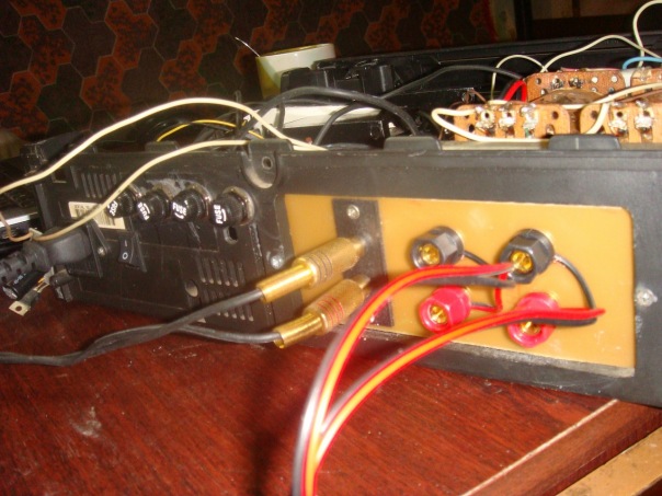

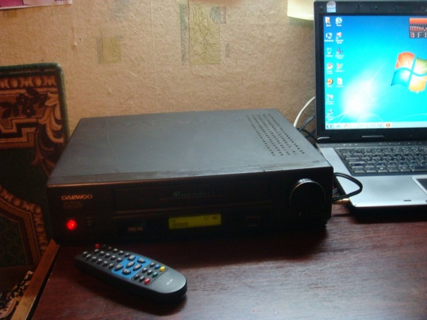

Привет всем! я тут новенький! я собрал этот девай на TDA7439 все работает нормально только проблема с пультом, он работает но в место громкости меняет программы! помогите кто может работать с прошивками!
