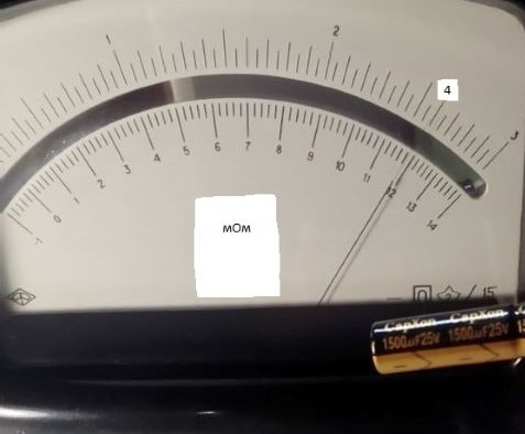

Там на фото видно что 270 микроФарад 16 вольт , размеры сейсас померяю ...Диаметр 8, длинна чуть менее 12 ...
Добавлено after 3 minutes 34 seconds:
А что не так то ?

А что не так то ?
У твердополимерных так и должно быть.
Я спросил о алюминиевых электролитах 3300мкФ/6,3в 25х8, LOW ESR.Есть ли возможность измерить параметры?

Такой нашёл , лоу еср или нет. На нём такое не написано.
Конденсатор имеет макс.допустимый ESR 0,012Ом. :tea:

Вроде примерно так и есть . А вот почему фото перевёрнутое на 90 градусов - не знаю ((( . Я загружал нормальное .
Новые имеют меньше.

Новые должны быть 0,006Ом.

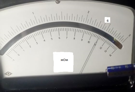

Вот мой LOW ESR OST RLX 3300мкФ/6,3в,снятый с материнки.Измеритель Манфред(100кГц),ESR 0,006Ом.

Определил экспериментальным путем погрешность между методом измерения используемым в приборе Мирона и измерением на частоте 100кГц.Исследовались два крутых электролитических конденсатора Ultra LOW ESR.
Погрешность 0,004Ом.
Для ремонта не критично,но для очень точного отбора и отслеживания процесса старения разница ощутимая.
Пинцет Манфред ESR-0,004Ом.
Промышленный пинцет-0,0042Ом.
