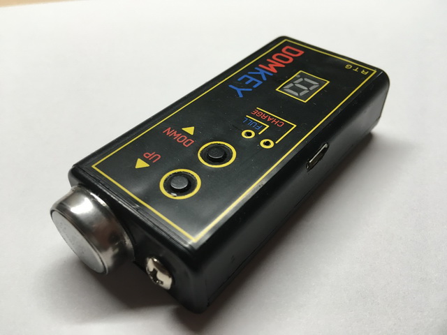

А можно тупо "таблетку прикрутить" к контактам?
Я делал так:
- снимал таблетку с пластмассовой ручки
- с задней стороны просверливал отверстие диаметром 8мм, убирал все потроха, дожны остатся только корпус (-) и центральный контакт с целым изолятором
- прозванивал на отсутствие контакта между ними и какого-либо сопротивления (намека на оставшиеся внутренности)
- припаивал изнутри на центральный контакт болтик м3 достаточной длины - в дальнейшем служит и как контакт и как крепление к корпусу
- еще раз все прозванивал и заливал все горячим клеем или эпоксидкой, на корпус припаивал проводок и выводил
Для хорошей пайки использовал паяльную кислоту, чтобы не испортить внешний вид таблетки при сверлении обматывал изолентой
