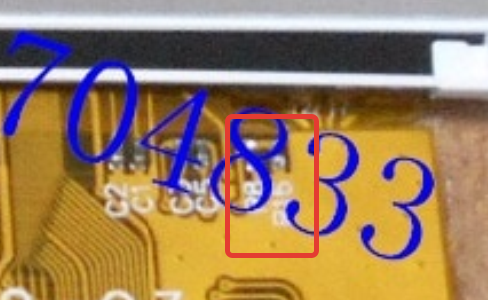

Andrey_B возможно ли установить этот дисплей в конструкции? 2.4 "мелковат" немного. Ссылка https://ru.aliexpress.com/item/2-8-inch ... 2e0eKffTzZ

Дисплей по выводам совпадает, кроме 11-го вывода, он не задействован, а в схеме аппарата он задействован для
переключения управления 8 или 16 бит. Как переключается на этом что-то написано на китайском снизу. Жаль что рисунок, можно было
бы попробовать загнать в переводчик...

buran, индикатор думаю подойдет, если у него шина данных в 8ми битном режиме. Нужно у китайцев это выяснять. Параметры в инициализации должны подойти - стекляшки вроде похожи.
Всё, разобрался как на нём переключается битность. По умолчанию 16 бит, припаян резистор R16 на шлейфе,
при перепайке его на место R8 будет 8 бит.
Печатку под него корректировать придётся, шлейф у него пошире.
