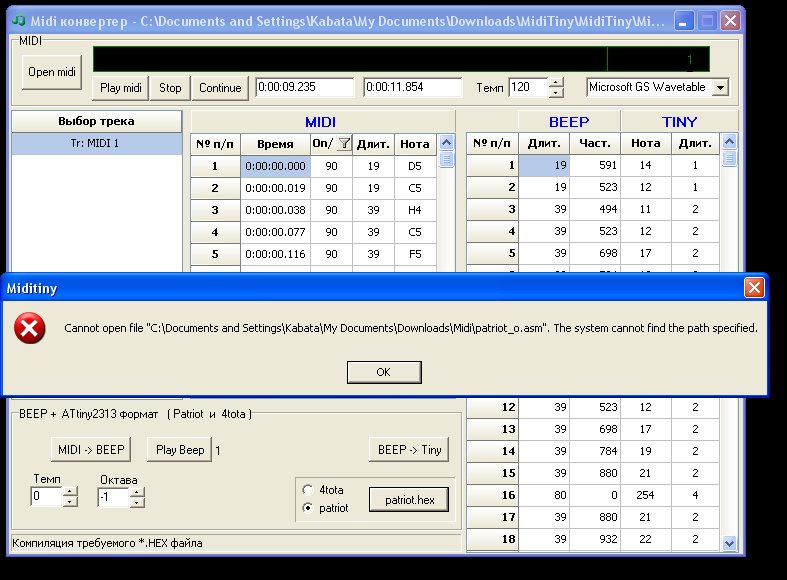

2.jpg [105.5 KiB]
Вопрос к vasia_12. Скачал и разархивировал tiny конвертер прочитал и понял инструкции,но проблем -не услышал ничего с MidiTiny.
Сущность проблема является то что не генерируется необходимые .hex файлов .Нужна ли некоторая друга программа кроме MidiTiny , Proteus и AVR Studio? Вот и скреен шот ошибка-http://dox.bg/files/dw?a=49c1aa896d
Скорее всего путь к программе слишком длинный, нужно перенести в папку поближе (C:\MidiTiny).

Спасибо! Получилось- действительно ка сократил пут и перенес все на директория С начала работа.
