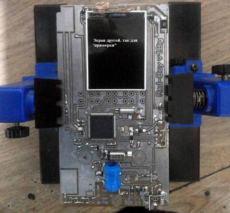

СегейК спасибо, но каринку неприпаяе.... Но вроде выкручюсь, достал мобил NOKIA 3100. Сниму экран и колодку с материнской платы.
Плату сделал , сейчас по немножку паяю.
20200929_100949.jpg [179.32 KiB]

такой дисплей не подойдет вроде, в начале статьи говорилось о том какие дисплеи подходят: с зеленой точкой и зеркальной поверхностью с обратной стороны. сам не проверял еще, есть и тот и другой вариант, пока жду плату. как придет, проверю.

Откуда: Самара
доброго всем времени уважаемые коты. мучаюсь не первый день с прошивкой, не могу прошить мегу128а, не видит ее ни один программатор. ни usbasp , ни pickit2. на данный момент других программаторов у меня нету. подключил все по даташиту, подтянул pen через 10к к плюсу питания, не видит ее ни один прогер и все. помогите плиз. версия платы у меня та что прямоугольная платка "2017.05.20 Rad-Boy LCD 7V"
 Заголовок сообщения: Re: Дозиметр «Rad-Boy»
СообщениеДобавлено: Пт ноя 13, 2020 06:51:06
Рейтинг сообщений: 16
Зарегистрирован: Пн сен 19, 2011 22:56:01
Сообщений: 213
Откуда: Харьков
Pavlon90, проверьте чтобы от программатора до выводов Меги были связи сигналов MOSI, MISO, SCK, RST, GND. Проверьте питание на выводах Меги и качество монтажа кварцевого резонатора. Если все нормально попробуйте подменить кварц, если не помогло - меняйте Мегу.
