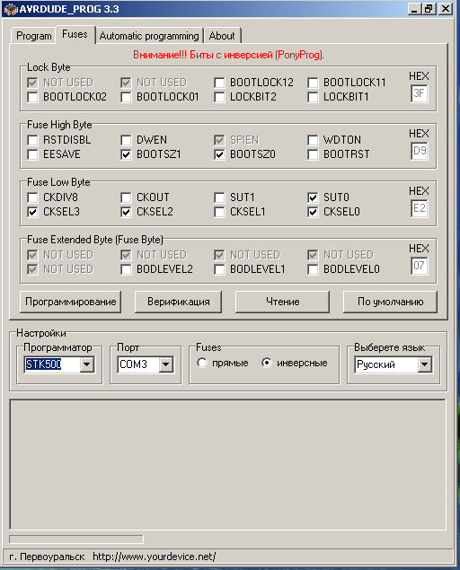

Подскажите по поводу моих фьюз, прошиваю прошивкой для Атм.328, датчик сбм20. Правильно выставил. Заранее благодарен.
Фьюзы.png [32.81 KiB]
Последний раз редактировалось olmoro666 Ср ноя 25, 2015 14:50:57, всего редактировалось 1 раз.
Правильно.
