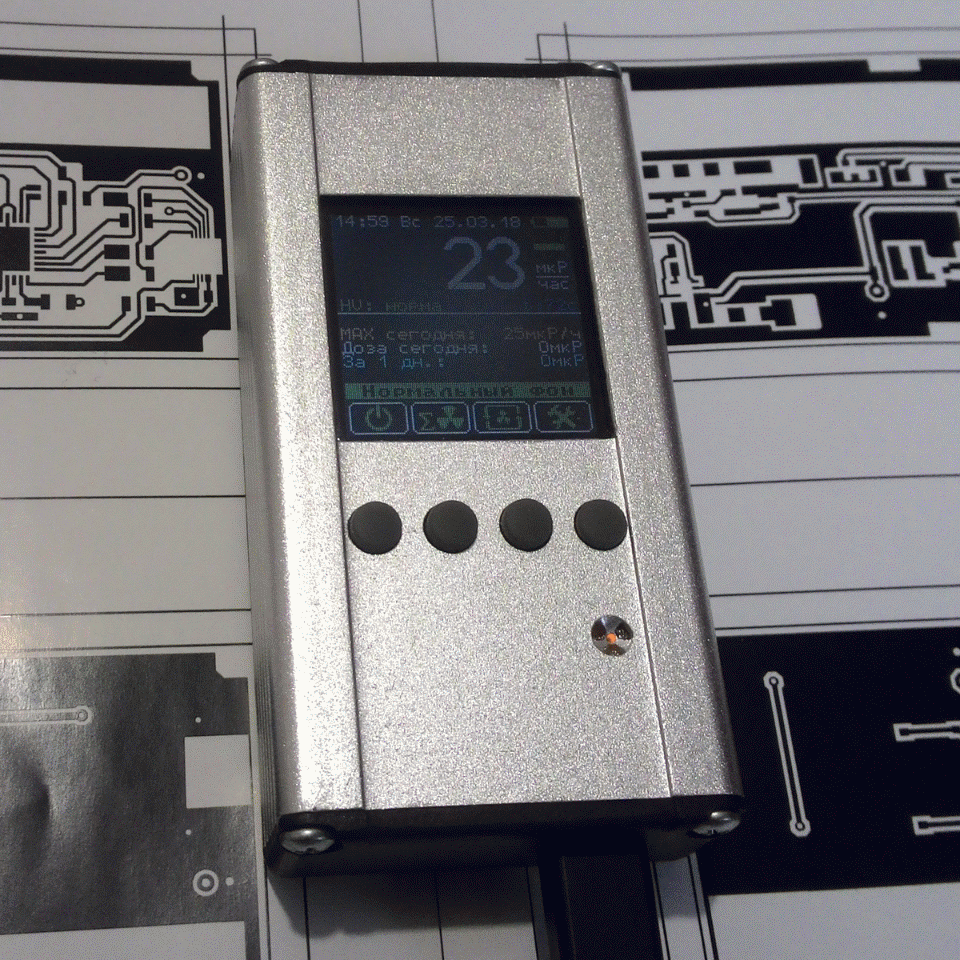

Можете объяснить где здесь уровень накачки. И что означает строка <400V 1м: 000
 Заголовок сообщения: Re: Дозиметр «Rad-Boy»
СообщениеДобавлено: Вт фев 19, 2019 21:11:37
Зарегистрирован: Ср фев 08, 2017 21:39:46
Сообщений: 47
Я так понимаю, что на датчике меньше 400 вольт. А 000 - это уровень накачки, если не ошибаюсь. У меня другая прошивка.

alex63102 писал(а):
что означает строка <400V 1м: 000...
...в строке "Датчик<400v 1m", это число импульсов в минуту, котрые считаны Q4, но не "подтверждены" с Q5, очень полезно было при отладке, особенно на большом фоне, сразу видно, справляется накачка, или нет.

Я не совсем понимаю эту штуку просто скажите это плохо что уровень накачки 0 (то есть он качает до отказа, или можно не переживать за трубку?я не мерял скоко он вольт качкачает.)Потому что в теме и в описания приборе сказано, что он сначала заряжает конднсаторы а затем исключает накачку. Если не правильно то поправьте. Я даже сегодня его выключил так боюсь. но 13 дней поработал и показатели похожи то есть каждый где-то около 230 мкР / ч

Импульсы с датчика снимаются схемой «на 1 транзисторе», и кроме того через стабилитроны срабатывает/либо нет цепь подтверждения достаточности питающего напряжения датчика. В зависимости от этого, в контексте импульса МК решает в каком режиме производить накачку повышающего трансформатора....
... Подробнее можно почитать у товарища Aheir в его дозиметре GreenRay...
Чтобы понять и разобраться нужно почитать форум.
В крайних версиях прошивок в идеале уровень накачки 001, чем больше, тем хуже. 000 должно обозначать колличество "пачек" импульсов, "вливаемых" в трансформатор.
alex63102 писал(а):
...каждый где-то около 230 мкР / ч
Вы ничего не путаете? :shock:

TaLiVis нет не путая 230 мкР\ч ето за 1 день. И просто скажите 000 уровень накачки ето плохо или нет?

alex63102 писал(а):
...230 мкР\ч ето за 1 день...
Учите матчасть и разберитесь где фон и в каких единицах измеряется, а где накопленная доза и тоже единицы измерения. Это по простому, без использования слов экспозиционная и эквивалентная.
На фото страница статистики по накопленной дозе по дням и внизу единицы измерения. БЕЗ дробей и часов или дней под дробью.

Ребят я так же припаял кондер на 1 uf с ноги транса, нечего не поменялось. И все так же со временем выскакивает ошибка датчика, низкое напряжение, помогите, объясните как это лечить. Стоит 3 прошивка, фонарь не включается.

Ребят может у кого прошивка есть без этого контроля накачки? , прибор работает, но периодически выдает ошибку низкого напряжения (очень напрягает)

snailmaster, какой максимальный фон регистрировал дозиметр?
Есть очень большая вероятность, что при недостаточном напряжении на счетчике и повышенном фоне дозиметр перестанет считать совсем. А с какой величины - это уже как повезёт.
