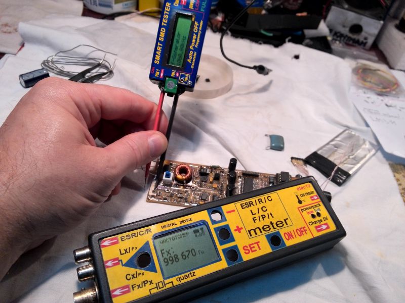

Всем доброго времени суток!
Вот такую проблемку всё никак победить не могу.... уже весь мозг сломал :facepalm:
суть вот в чём - перестал работать режим измерения емкостей и индуктивностей, когда переключаю на режим изм. С
на экране "прыгают разные цифры" как на фото,(около этих значений) и это когда к щупам ни чего не подключено....
когда переключаю на изм. L показывают нули
Самое интересное что все остальные режимы работают нормально :shock:
Режим частотомера ,тоже работает норма
значит DD3 работает (74АС132)
что я сделал.
1. заменил кнопку.
2 поменял DD4 (LM311)
3. перепрошил проц...
Уважаемые есть ли ещё какие мысли?
уже окончательно завис , схемка узла проще нет ,а не работает....
как я понимаю если стоит режим измерение С ,и не подключена емкость,то на экране должно показывать частоту 600 кГц,
а у меня вот такая белиберда.....
 Заголовок сообщения: Re: Измеритель ESR/L/C/F/P/t на PIC16F876A
СообщениеДобавлено: Ср май 21, 2014 11:03:15
Карма: -16
Рейтинг сообщений: 10
Зарегистрирован: Чт ноя 25, 2010 20:41:04
Сообщений: 737
Поройся в обвязке LM311.А индуктивность правильно меряет?
СообщениеДобавлено: Ср май 21, 2014 17:44:55
Карма: 9
Рейтинг сообщений: 77
Зарегистрирован: Ср ноя 30, 2011 18:25:18
Сообщений: 1334
тоже показывает ерунду если подключу индуктивность
и тоже показания скачут....
вот что здесь может ещё накрыться медным тазом ?????
понятно что в обвязке черти гуляют....но там остались одни пассивные элементы.....
блин ,что брать и выпаивать по одному элементу ,что ли?
ТОЛЬКО что заметил следующее, мерял напругу на 3 выводе ЛМки,пару раз коснулся -и всё стало нормально.....
стоит переключить режимы -опять прыгают показания :kill: опять каснусь всё меряет корректно :shock:
идёт самовозбуждение,вот только из-за чего?
За пасивные елементы я и имел в виду.Если питание на 311 подаеться то надо искать почему она не генерит,а вы ее заменили,значит в обязке косяк.

заменил С18 (стояли 2 по 5 мкф) поставил 1 =10 мкф - проблемма не ушла.
резисторы все звонятся адекватно, R 29 = 56 k
что же где засело? какие мысли есть ещё ?????
СообщениеДобавлено: Ср май 21, 2014 22:20:35
Карма: 68
Рейтинг сообщений: 1409
Сообщений: 7774
а добавить такой же конденсатор на +5 из этой точки?
Ну, или где-то встречался совет на выходе компаратора добавить небольшую ёмкость 47-100 пФ...
(хотя, это к немного другому проявлению должно быть).
СообщениеДобавлено: Ср май 21, 2014 22:34:58
Карма: 19
Рейтинг сообщений: 154
Зарегистрирован: Ср мар 03, 2010 11:48:00
Сообщений: 1004
Откуда: Уфа
Попробуйте R29 уменьшить до 47кОм.
Вроде где-то читал про это. Хотя у меня работает с такими номиналами, как на схеме.
У моей конструкции тоже участились случаи сбоев LC замеров, но это точно из за кнопки,
контакты окисляются видимо. После нескольких переключений все работает.
СообщениеДобавлено: Чт май 22, 2014 12:13:01
Карма: 9
Сообщений: 1334
Хатуль_мадан :beer: :beer: :beer: :beer:
Ограменное спасибо !!!!!! Ваш совет помог!!!
поставил параллельно этому резаку ,резак 100к ,и всё починилось :))
вообще то странно , приборчик то работал где то год, и нормально мерял ,ничего не менял ,не допаивал, почему через время микра перестала ,нормально работать?
во поолтергейст! :shock:
