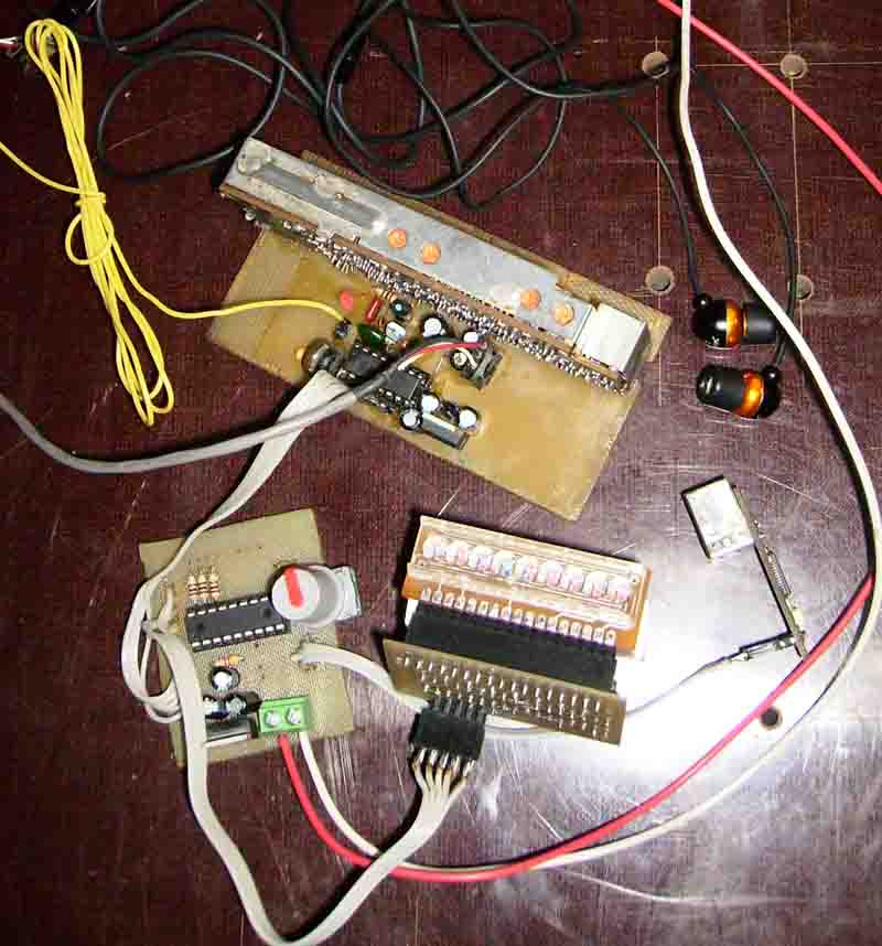

Настя, спасибо за обновленные прошивки. FM-tuner на базе промышленного тюнера KAJIWA TUN-3375 от автомобильной магнитолы. Собрал схему управления, прошил прошил МК прошивкой из статьи, опубликованной на этом же сайте. Данный тюнер отказывался работать. А причина оказалась банально простой, этот тюнер работает по "верхнему" диапазону, или как это назвать более корректно, и заработала прошивка FM_01_OK_plus_7.2_65-108.hex. К сожалению, проверить расширенный диапазон от 65МГц не представляется возможным, т.к. у меня в городе отсутствуют станции, которые вещают в этом диапазоне.
PS: на предыдущих страницах этой ветки форума видел очень интересные варианты УКВ-приемника с темброблоком, ЧРВ, датчиками температуры. Интересно почему это все остановилось...
FM tuner.jpg [88.32 KiB]

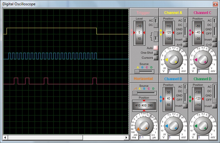

Привет.
Вопрос по поводу вашего приемника CXA1538, LM7001
Немного не устроило большое количество прибамбасов и контроллер, решил сделать сам на 4 семисигментниках.
Т.е. я взял послностью схему тюнера.
А остальное свое.
Возникло несколько проблем:
1) не нашел дискриминатора с 2 ногами, есть только с 3ногами CDA10.7(c голубой точкой). ЕГо вместо 2ногого возможно поставить?
2) Фильтр SFE10.7 с красной точкой подходит?
3) По поводу питания. Тюнер будет нормально работать с питанием 5 вольт? ничего в схеме менять не надо?
4) по дашиту на 7001, с кварцем 7.2мгц, посылаю ему 24 бита, прикрепил осцилограмму.
Но никакой реакции нет. :( шумит как шумело.слышны только визги, похоже от контроллера фонит, когда идет посылка.
станция 106.0 МГц:
0010 0100 0010 0000 0000 0001
Комментарий к файлу: Осцилограмма
Безымянный.jpg [132.59 KiB]

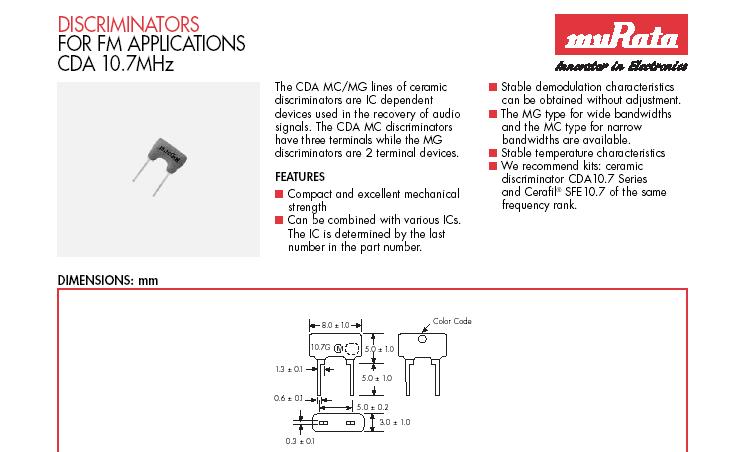

Вот так CDA10.7 выглядит, а что там Вам продали неизвестно.
11.JPG [46.39 KiB]
http://electronica.bashel.ru/catalog/?cat=1013
Вот ссылка
Так если в интернете поискать, то находится это же, CDA 10.7 -> 3 ноги!!! попробуйте!!!
Ноги у CDA короче чем у SFE
http://www.nce.ru/catalog/product_info. ... 1000006625
станция 106.0 МГц:
0) открутить прибамбасы ЛЮБОЙ ДУРАК сможет,
а вот сделать обратное и сотня мудрецов не сможет.
1) такой вариант не пробывался, и нет желания :))
Для начала соберите это "УКВ радиоприемник для начинающих"
http://radiokot.ru/start/analog/practice/05/
и найдите ответы на ваши вопросы в этой ветке
viewtopic.php?f=25&t=15142&start=0
2) см вложение к этому сообщению
и более подробно скачать это http://slil.ru/28934274
3) будет, если будете использовать варикапы, которые
смогут достаточно перестраиваться по емкости
при указанном напряжении. Как минимум потребуется
использовать другие варикапы. А какие - не напрягайте меня.
4) у меня по даташиту иная осциллограмма, см вложение

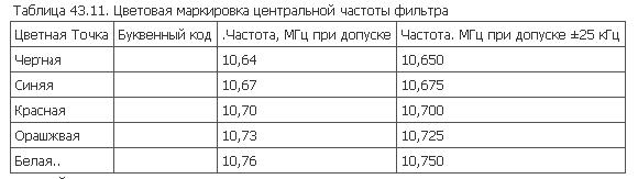

Настя писал(а):
еще как работает с разными цветами
Как работает? :))
Работать будет, но вот вам таблица и видим, что красная и синяя точка, это разница в частоте 30 кгц.
Работать конечно будет, но как?
11.JPG [22.79 KiB]

aen писал(а):
Как работает? :))
вполне уверенно и качественно работает
вот фотка, но не очень чёткая
123.JPG [102.19 KiB]
натуральная блондинка

В данном случае нужно смотреть форму S-кривой дискриминатора прокачивая приемник с помощью ГКЧ, а не фото приемника.
Тогда было бы видно её несимметричность и плохую линейность с одного края. Тогда и вопросов было бы меньше почему иногда искажения у некоторых идут при слабом сигнале.
Я же не утверждаю, что не будет работать, но просто нужно знать, что там настройка с "изъяном".
Если махнуть рукой и сказать "ладно, и так сойдет", то я не против. Ваше право. :))
Но знать то об этом нужно.

Да и я без всякой иронии и говорю, что работать будет, но нужно просто не забывать, что чем то жертвуем.
Понятно несовпадение полос пропускания фильтров меньше 10%, но оно все таки есть. Если я бы попал в такую ситуацию, то тоже поставил. Куда же деваться?
Это я и хотел сказать.
Что если есть возможность, то лучше выбирать с одинаковыми точками.
Выложите пожалуйста прошивку и проект Протеуса, с которого вы делалил скриншоты!!! :write:
