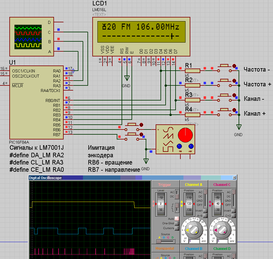

Привет.
Вопрос по поводу вашего приемника CXA1538, LM7001
Немного не устроило большое количество прибамбасов и контроллер, решил сделать сам на 4 семисигментниках.
Т.е. я взял послностью схему тюнера.
А остальное свое.
Возникло несколько проблем:
1) не нашел дискриминатора с 2 ногами, есть только с 3ногами CDA10.7(c голубой точкой). ЕГо вместо 2ногого возможно поставить?
2) Фильтр SFE10.7 с красной точкой подходит?
3) По поводу питания. Тюнер будет нормально работать с питанием 5 вольт? ничего в схеме менять не надо?
4) по дашиту на 7001, с кварцем 7.2мгц, посылаю ему 24 бита, прикрепил осцилограмму.
Но никакой реакции нет. :( шумит как шумело.слышны только визги, похоже от контроллера фонит, когда идет посылка.
станция 106.0 МГц:
0010 0100 0010 0000 0000 0001
Комментарий к файлу: Осцилограмма
Безымянный.jpg [132.59 KiB]

0) открутить прибамбасы ЛЮБОЙ ДУРАК сможет,
а вот сделать обратное и сотня мудрецов не сможет.
1) такой вариант не пробывался, и нет желания :))
Для начала соберите это "УКВ радиоприемник для начинающих"
http://radiokot.ru/start/analog/practice/05/
и найдите ответы на ваши вопросы в этой ветке
viewtopic.php?f=25&t=15142&start=0
2) см вложение к этому сообщению
и более подробно скачать это http://slil.ru/28934274
3) будет, если будете использовать варикапы, которые
смогут достаточно перестраиваться по емкости
при указанном напряжении. Как минимум потребуется
использовать другие варикапы. А какие - не напрягайте меня.
4) у меня по даташиту иная осциллограмма, см вложение
Комментарий к файлу: Фото разных фильтров
Тест фильтров.jpg [34.43 KiB]
Комментарий к файлу: Приемник на 2*16 с осциллограммой
Безымянный.GIF [60.86 KiB]
натуральная блондинка
Выложите пожалуйста прошивку и проект Протеуса, с которого вы делалил скриншоты!!! :write:
