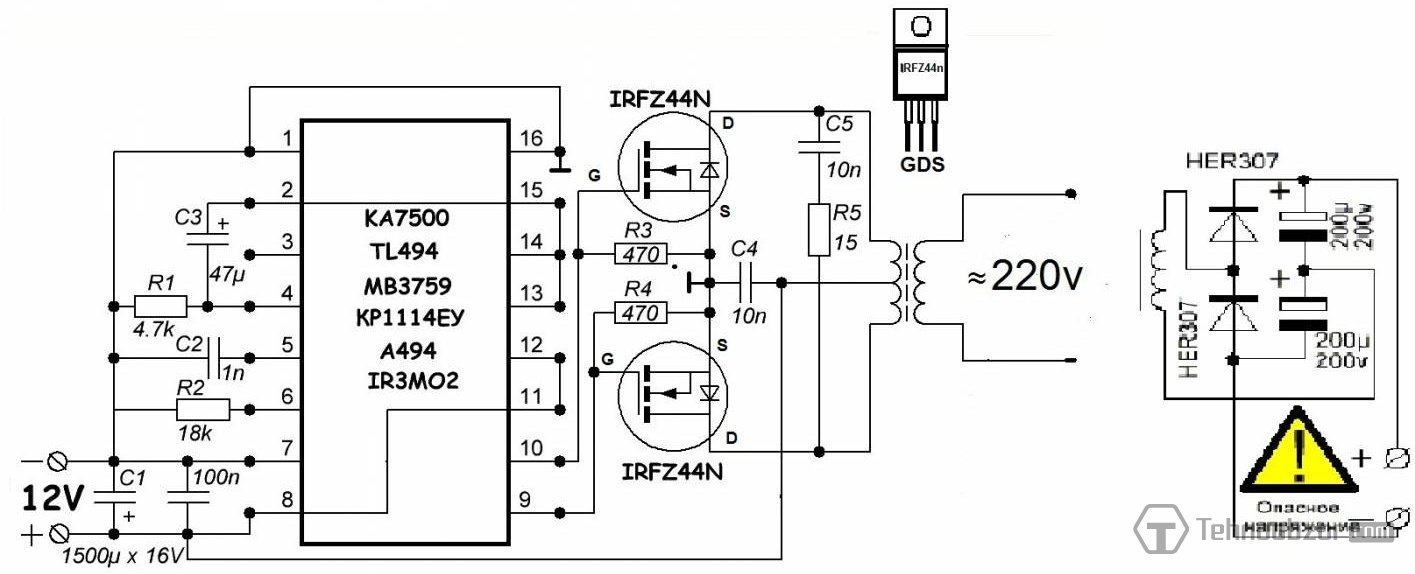

Здравствуйте собрал плату на Tl494 по этой схеме
Мерил тестером м/у + и 9,10 ногой микросхемы импульсы есть, 12v 32kHz.
На затворы транзисторов приходят, но стоке импульсов нет. В итоге плата не работает, может кто подсказать куда копать?
P.S. транзисторы рабочие проверял.
