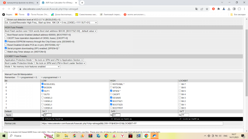

В общем так получилось. Залез в программу калькулятора фьюзов с RadioAktiv RU, вбил данные IOW и HIGH и получил галочки точно такие же как и писал выше
BODLEVEL, BODEN, SUT1, SPIEN, EESAVE, BOOTSZ1, BOOTSZ0.
Если никто не опровергнет или если наоборот одобрит, выставлю такие фьюзы. Думаю деталюхи с али идти месяц - полтора будут, к этому времени может этот вопрос и решится.
Фото сделаю позже, надо вспомнить как это делать, насколько я помню это не совсем удобно делать. Когда делал восьмикруты помнил, но прошло время и уже забыл.

Фото в студию, говорить не о чем.
Хочу до конца разобраться с калькулятором, все я сделал правильно?

Так понимаю компа у вас нет и русский язык вам не интересен.
Что не так?
А дальше гугл в зубы и изучать что означает каждая строчка.

Спасибо. Все не так уж и грустно, и комп есть и русский язык интересен. Скрин получился конечно не ахти, но рассмотреть можно. Программу калькулятора выбрал именно эту не русифицированную потому что на ней видно сразу что выставил в LOW и HIGH (последние строки) и выше виден результат калькуляции, на вашей то же видно, но я ее не видел при поиске калькулятора . Биты на вашем фото и на моем одинаковые, для начала их и впишу в программатор. Насчет гугл в зубы и изучать, это я с вами согласен на все 100, тем более что дачный сезон закрыт и теперь пенсионерского времени за глаза. Еще раз спасибо Вам и всем кто откликнулся за помощь.

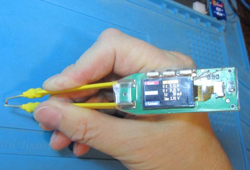

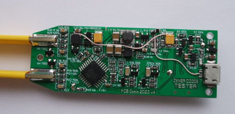

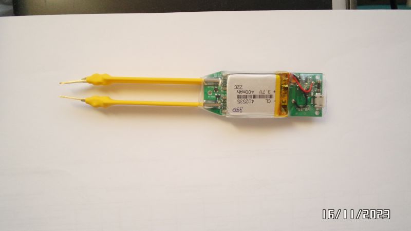

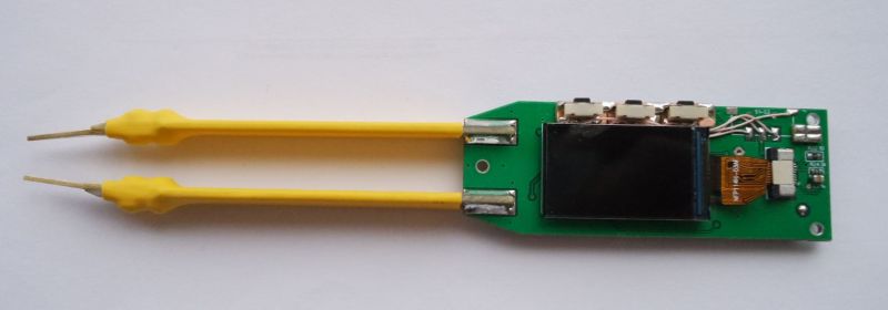

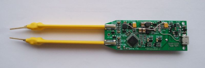

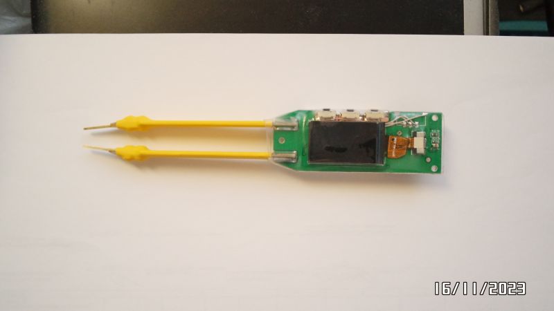

Сделал Тестер по обновленной схеме :)
Сначала использовал качельку, потом ее выкинул и поставил блок кнопок.
Спасибо авторам и всем участникам за интересный прибор! :beer:
ЗЫ
Есть ПП - в личку
 Заголовок сообщения: Re: Тестер стабилитронов - первая приставка к Хамелеону
СообщениеДобавлено: Сб ноя 18, 2023 14:29:34
Карма: 18
Рейтинг сообщений: 87
Зарегистрирован: Чт май 24, 2018 12:07:05
Сообщений: 1238
Откуда: Челябинск-"Метеоритный"
Ocela,
Поздравляю.Как всегда, качество задумок и исполнения, высочайшее.Буду делать ваш вариант! :beer:

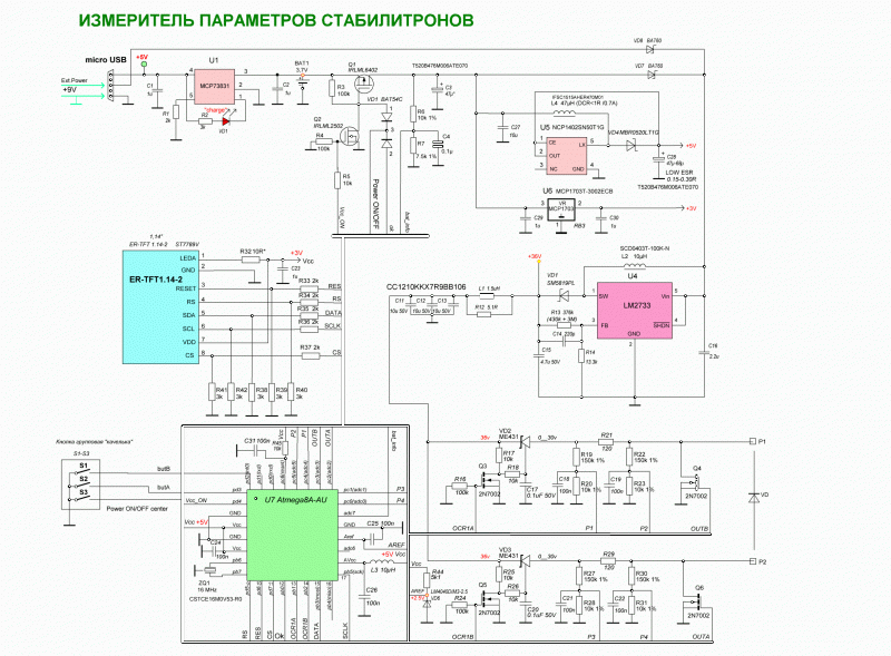

Здравствуйте. Какой максииальный ток требуется от источника 36В. Собрал макетку с 2733, больше 12мА работать не хочет, резко растет ток потребления, начинает генерить, идет пульсация частотой 1 кГц, 1В. До 12мА все чисто. Катушки менял, конденсаторы ставил большие, разницы не увидел, питал 5,1В от лабораторника. 36В держит, немного падает на 0,2В при 5мА. При 30мА потребление увеличивается до почти 500мА.
СообщениеДобавлено: Пн ноя 20, 2023 11:51:15
Рейтинг сообщений: 35
Зарегистрирован: Пн ноя 04, 2013 14:41:49
Сообщений: 207
Igor5264, все дело в том, что DC-DC 2733 работает до 40В не с любого входного напряжения. Видимо Коэф. преобразования у него конечный. И это не явно (в виде графиков) отражено в даташите. Т.е., чтобы иметь выходное напряжение 36В и иметь токовую отдачу, без падения напряжения, надо питать микросхему от 10В. Я тоже гонял свою, при этом мин напряжение, при котором сохраняется стабилизация вых. напряжения - это 5.2В (Но это видимо уже запредельное значение). Уже при 6В - вообще все замечательно! Т.е. в идеале данный тестер надо питать от 2-х Li-Ion АБ, или.. сделать доп. разъем для внешнего питания 6-10В, например. Это чтобы можно было нормально использовать токовый диапазон 10-30мА. А так 5мА - это оптимально заданный ток..

Вообще при увеличении напряжения питания, ток потребления уменьшается (если он не превышает разрешенный)
Вот мои параметры измерения чистого преобразователя:
Индуктор 47uH, питание 10В
На холостом ходу - ток потребления 9мА - выход 35.8В Шума на осциллограмме нет!
- с нагрузкой, постоянный ток нагрузки 52мА - ток потребления 207мА - выходное напряжение 35.7В
Предлагаю такое решение проблемы - с доп. питанием от внешнего источника. Это если понадобится увеличивать ток свыше 5мА. Можно и без внешнего увеличить, но при этом начинается очень сильный разряд АБ и падение макс. диапазона измеряемых стабилитронов.

Ocela,
Фото не перепутано?

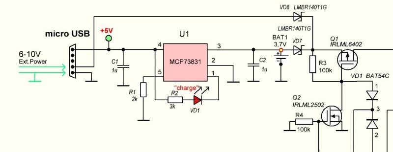

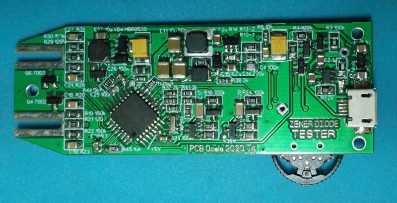

Ocela,
Фото не перепутано?
Ножка пина не задействована, надо среднюю взять, но и это не все..
Возникли проблемы:
1. Проблема оказалась в неспособности NCP1402SN50T1G выдержать напряжение более 5В..
Посему либо искать замену, либо подключиться в другом месте, например прямо к LM2733, также через диоды
2. Большое падение напряжения на диоде VD7 (теряется эффективность АБ..) - лучшее что нашел - это использовать диоды BAT60
ЗЫ
сергей999, или что Вы имели ввиду?
ЗЫЗЫЗЫ...
По моей ПП - все-таки удалось мне допустить одну ошибку при разводе платы - перепутаны между собой пины 2 и 3 MCP1703T-3002ECB
- надо перевернуть чип вверх ногами и выгнуть ножки.. I'm sorry... :facepalm:
Добавлено after 1 hour 37 minutes 27 seconds:
Все получилось!
Вот доработанная схема
Вот что получилось после апгрейда
Ток потребления преобразователя 36В с внешним питанием 9В снизился до 44мА с разомкнутыми щупами и 61мА, при измерении на 30мА. При этом выходное напряжение совершенно не просидает.
