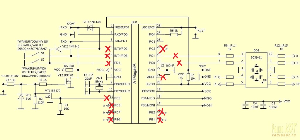

терминал не видит плату. подключился через ch340 адаптер. дрова стоят, порт настроен 9600 и т.д. Win7. может кто-то че-то подскажет...
Комментарий к файлу: нужно только работа с ноутом. такая схема будет работать?

НЕ РАБОТАЕТ!!! собрал схему. написал свою прогу общения по сом порту=работает. а с прошивками автора (любыми) с пк не работает! у меня Win7
