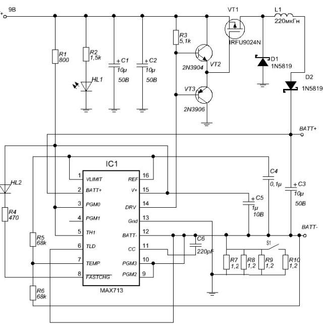

Фотки - фотками, выложите хотя бы схему, пожалуйста. А то у меня по даташитовской вопросов много было
Вот мой вариант принципиальной схемы.
Я сделал переключение тока заряда, а не времени, а в принипе можно и перелючатели на PGM2-PGM3 ставить для переключения времени, кому как удобнее :)
Ток заряда 0,62А и 0,82А.

serg_svd писал(а):
А какие параметры дросселя?
Вернеее, на чем и чем мотать?
можно вообще купить, если ток будет до 0,5А. Более мощных в продаже не видел.
можно самому намотать. Мне вот так советовали
И так, берешь желтое колечко от ДГС из БП АТХ..можешь то что поменьше (их два вида есть в разных БП - с внешним диаметром ..примерно 27мм и 33мм.. точно не помню) ..то что поменьше тебе туда сойдет..и мотаешь примерно 65..70 витков провода эмалированого даметром 0.63..0.75 мм.
Хотя я делал проводом 0,3 на цилиндрическом сердечнике около 100 витов.

serg_svd писал(а):
На убитых материнках вроде тоже желтого цвета кольца, наверное и на них можно намотать. Там диаметр поменьше наверное. Около 15мм
мотай значит витков больше. Как удалось экспериментально установить, если индуктивность будет меньше, то ток заряда будет меньше расчетного. Как намотаешь, проверь ток заряда, если он как расчетный, значит нормально, если меньше, мотай больше витков :)
поэтому пока ниче насчет дополнительного транзистора не понял. Но в даташите на MAX713 есть схема импульсного зарядника, на которой написано 15В питаниею
Как написано в мануале, доп. транзистор ставится, если напряжение питания больше 15В, чтобы правильно подать смещение на базы управляющих транзисторов :)
Надо разобраться только что там за транзисторы хитрые и какой полевик поставить.
Я же здесь выкладывал принципиальную схему, там все номиналы транзисторов указаны.

Все, со схемой разобрался, которая больше 15 В. Вчера весь вечер со словариком ползал :)
Единственная хитрая деталь, это диод, который ограничивает ток потребления микросхемы до 8мА. Мне вот интересно стало, а почему нельзя было предусмотреть питание микросхемы от стабилизатора 78L05, раз ей 5В по питанию надо? Весь даташить со словариком ползать тяжело :( чтоб понять это.

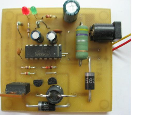

serg_svd писал(а):
ЗЫ. Фотки готовой платы нет?
max_1.JPG [25.48 KiB]

классно, спасибо. Дроссель как я понял, на магнитопроводе типа гантелька намотан. Но скорее всего мотать буду на кольце от материнки.
Интересно, что сама микросхема запаяна, хотя здесь говорили, что микросхема очень боится статики. Паяли низковольтным паяльником?

Зарегистрирован: Ср окт 31, 2007 17:57:21
Сообщений: 319
Откуда: Украина Запорожье
дроссель покупной. микросхему паял обычным паяльником. эта микросхема боится статики так же как и все другие интегральные схемы. :wink:
