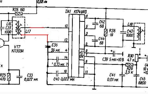

Lazy писал(а):
Правда у меня УПЧ на К174УР3
а как на ней сделать не подскажите?
Марсакот писал(а):
А когда на вход фильтра прикасаешся ,шипение увеличивается?
у меня тоже начинало хорошо шипеть, только я его не настроил до конца решил собрать не печатной плате :)
 Заголовок сообщения: Re: Простая УКВ радиостанция с узкополосной ЧМ (20 МГц...50
СообщениеДобавлено: Ср фев 13, 2013 23:47:58
Карма: 158
Рейтинг сообщений: 1600
Сообщений: 11940
Откуда: Россия.
Evris писал(а):
а как на К174УР3 сделать не подскажите?
Делается по типовой схеме.
Можно здесь посмотреть.
http://radiobooka.ru/peredatchik/35-pro ... akova.html
Но в виду того, что у меня УПЧ на LС фильтрах, то я вход сделал через катушку связи, но это сути не меняет. Перед микросхемой у меня стоит два резонансных каскада на транзисторах КТ315. Два каскада делал не из за усиления, а что бы просто было три контура в УПЧ для лучшей избирательности. Усиление каждого каскада маленькое, около десяти.
В итоге получилось 100, а т.к. чувствительность К174УР3 порядка 100 мкв, то получилось, что на вход УПЧ нужно подать сигнал порядка 1 мкв.
Делал не из за того, что это самое хорошее. Просто у меня они были в наличии.

Сигнал промежуточной частоты на 13 ноге К174УР3, т.е. после двух каскадов УПЧ на транзисторах.
А это сигнал модулирующей частоты 2 кгц на выходе частотного детектора.
